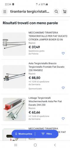

Inserito il 10/07/2021 alle: 22:18:03
Dovrebbe essere un Ducato serie 230, mi sembra che ci sia sulla baya
walter2
walter2
09/09/2004 1059
Inserito il 10/07/2021 alle: 22:36:07
non sono questi? Una foto aiuterebbe.

Si è  proprio un ducato 230 il telaio infatti è Zfa23000005...aspettiamo se lo trovano  a Bologna  e poi cercheremo anche all'altro indirizzo  Autodoc. Nel frattempo cerco di fotografare dal carrozziere il pezzo che serve per essere più  chiara grazie a tutti

Ciao forse l'abbiamo trovato è  l'ultimo della serie che Walter 2 mi ha postatoquello che  viene dalla Germania linkage tergicristalli per fiat 230 costo 62.66.

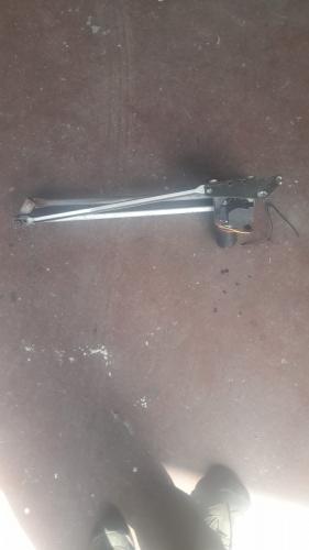

Inserito il 13/07/2021 alle: 12:07:03
