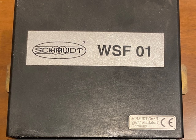

Ho un Motorhome Hymer del 2008 con meccanica Ducato e sistema a 3 tergicristalli
Ho i tergicristalli che non funzionano
Ho visto che c'è una scatola con dei Relè collegati al motorino del tergicristalli.
Qualcuno ha qualche suggerimento per sistemare il problema?

Ho un Motorhome Hymer del 2008 con meccanica Ducato e sistema a 3 tergicristalli Ho i tergicristalli che non funzionano Ho visto che c'è una scatola con dei Relè collegati al motorino del tergicristalli. Qualcuno ha qualche suggerimento per sistemare il problema? Grazie
Ho avuto un Hymer B-514-SL del 2007, stesso sistema di tergicristallo con quella centralina di interfaccia con l impianto Fiat.
Sei certo che il problema dipenda da quella centralina?
Potrebbe essere il motore tergi difettoso come capitò a me che si guastò un mese dopo la consegna e mi feci tutto Agosto (piovoso) in Spagna e Portogallo senza i tergi.
Il motore tergi non è quello FIAT ma è un motore specifico che usa Hymer, nel caso va ordinato tramite concesionario HYMER. Anche se fosse la centralina l unico modo è ordinarla tramite concesionario HYMER, ma è roba che costa parecchio e quindi meglio prima fare delle prove per essere sicuri dove è il guasto.
Immagino che tu abbia gia controllato il fusibile.
In quella centralina entra il cablaggio originale del Ducato e esce il cablaggio per il motorino. La centralina rende il motore tergi compatibile con l impianto elettrico del Ducato.
