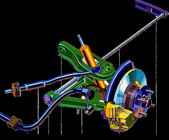

Certamente è solo un problema di carichi
Con gli attuali sistemi MacPerson
sia auto che camper caricano tuto sulle
boccole del gruppo sospensione/ammortizzatore.
Mentre i sistemi a trapezio suddividono i carichi e
il solo ammortizzatore lavora autonomamente
facendo solamente  il suo lavoro .
ben più complicata e  robusta .
