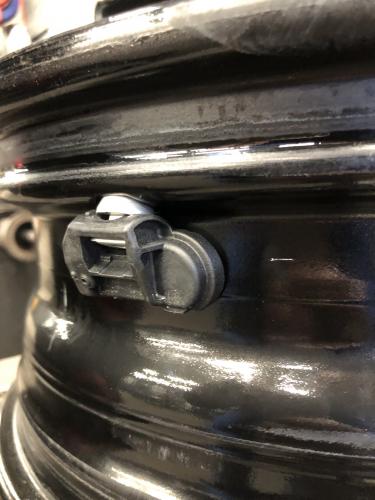

Salve a tutti
oggi dal gommista per sostituzione gomme, abbiamo trovato solo nelle ruote anteriori i sensori TPMS originali.
Il mio Ducato, anno di produzione 2017, non aveva questo sistema tra gli accessori.
Penso che siano stati montati solo all'anteriore perche il posteriore è Alko e quindi assemblato altrove.
Per cui vorrei chiedere a qualche esperto se sarà possibile attivare nella centralina la funzionalità del sistema e nel caso fosse possibile io potrei comprare i sensori mancanti per completare l'impianto.
Ho cercato immagini su internet e mi sembra di capire dalla che i sensori montati siano Schrader .
Allego foto del mio sensore
Saluti Massimo

Certo che si Comperando due sensori identici e quindi fare login con il suo strumento dedicato ...trovando gommista attrezzato...
sensori in vendita anche in Italia dai fornitori officine
Qui sotto link della ditta solo per curiosità
https://catalogue.schradertpms....

Certo che si Comperando due sensori identici e quindi fare login con il suo strumento dedicato ...trovando gommista attrezzato... sensori in vendita anche in Italia dai fornitori officineQui sotto link della ditta solo per curiosità
Grazie per la risposta
E' quello che proprio spero io, cioè dover fare (in Fiat ?) solo la modifica ON/OFF sul body computer e non l'aggiornamento firmware come ho dovuto fare per la sostituzione dei fari con DLR a LED.
Al limite magari funziona anche con solo 2 sensori (magari dando un errore) per poi acquistare i nuovi da installare dietro.
Per i 2 sensori aggiuntivi sono proprio quelli della Schrader del tuo link.
Saluti Massimo
