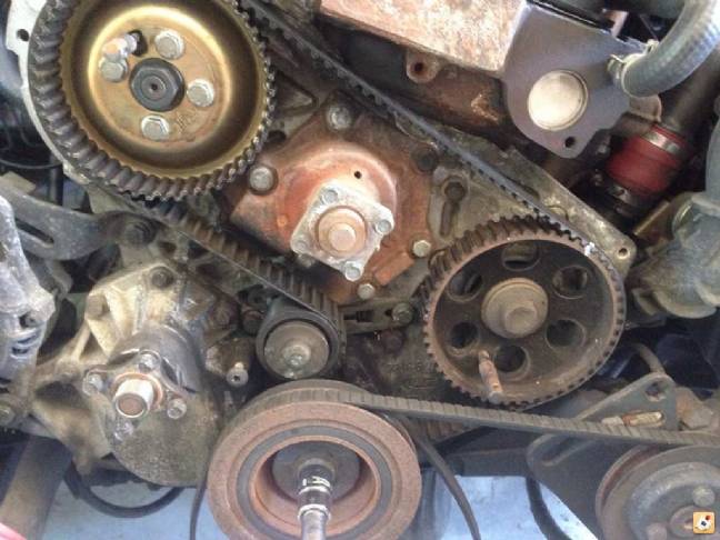

Buongiorno a tutti,
Ho un Rimor Europeo 92, motore 2500TD 4EC del 2000.
Sto iniziando a raccogliere informazioni per effettuare il cambio della cinghia. Non sono del tutto nuovo alla cosa, gia eseguito un cambio cinghia sulla polo di mia moglie con successo, ma sono un non-professionista. Per altro su questo motore non ho ancora messo mano e le cose sono certamente diverse.
Volevo chiedere agli esperti alcune cose.
1) cosa ordinare
2) ci sono dei video o delle guide ? In particolare mi interessa la parte finale di tensionamento cinghia.
Grazie, saluti,
Angelo

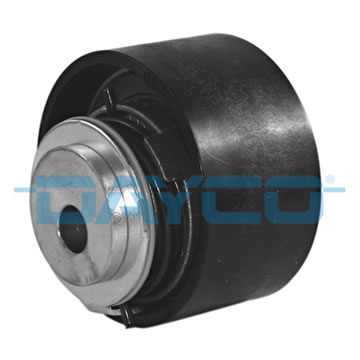

la mia cinghia dovrebbe essere da 25,4. piu che altro non capisco se devo ordinare il tendicinghia o se posso tenere lo stesso, sembra costosetto.

Non so il tenditore originale, il commerciale l'ho pagato 35 euro dal ricambista.

nel kit ktb282 c'e' gia' il tendiginghia  di tipo eccentrico mentre originale era lineare con molla come nella foto sotto  costa sui 80 euro il kit piu' 30 di pompa acqua

Inserito il 20/06/2017 alle: 23:15:11
questo e' il tenditore nel kit dayco

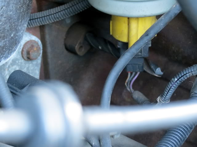

ciao, sono nel mezzo del lavoro ma sto facendo fatica a individuare il foro per bloccare l'albero motore. Quello che dal forum Ford si vede alla destra del motorino d'avviamento o dietro il fitro gasolio. Solo che nel mio caso, proprio li', c'e' un connettore blu elettrico e una vite. Forse devo smontare quella vite ?

c'E'un sensore che e' il sensore dei giri motore con un filo elettrico smonta il sensore ed infila il perno li' dentro ruotando l'albero con chiave nel verso giusto fino ad infilarlo nel foro

Inserito il 01/07/2017 alle: 09:02:43
quello che si vede dietro il connettore giallo del filtro gasolio  ...dove c'e' infilata una punta da 13

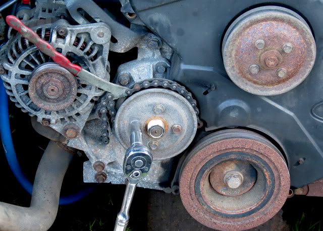

Sono in fase finale. Foro che mi avete indicato esiste ma vi e' avvitata su una vite torx che fissa per altro, sullo stesso foro, il supporto plastico di un sensore. Quindi ho preso coraggio, segnato bene con uniposca bianco fase albero motore sull'albero stesso e sul carter, quindi rimossa cinghia e rimessa la nuova.
Ho osservato che anche con spine non precise sbagliare di un dente non e' affatto facile.
Per ora una delle cose piu complesse e' stato smontare la ventola a giunto viscoso. Ora per altro ho rimontato tutto ma mi manca ancora la ventola, se avete idee per il rimontaggio, sono benvenute.
Ancora grazie mille a tutti del supporto fin qui,
angelo

Non riesci a montarla perchè?A suo tempo non avevo fatto fatica.Non ti dico che devi fare leva da dietro per poter bloccare il giunto viscostatico perchè per smontarla avrai fatto così.Se non riesci neanche così prova a smontare il giunto viscostatico dalla ventola,lo monti(non dovresti far fatica)e poi rimonti la ventola
Se non ho capito dove sia la difficoltà,spiegami più chiaramente.
Ciao Paolo.
spectrum
spectrum
21/07/2010 219
Inserito il 02/07/2017 alle: 15:56:50
Ciao Paolo, ora l'ho stretta almeno fino in battuta ma non sono riuscito a stringere forte. Il problema e' che quando arrivi in battuta, stringendo forte, inizia a girare anche la puleggia stessa perche' la cinghia non la blocca abbastanza forte. Diciamo che confido che anche se non e' stretta da morire vada bene.
Se sei arrivato a battuta dovrebbe essere a posto anche perchè la rotazione non dovrebbe svitarla.Anche a me non era riuscita la stretta,però è ancora lì da 3/4 anni.
Facendo l'infermiere e non il meccanico,come sempre ti consiglio di aspettare chi ne sa di più(quasi tutti!laugh)
Ciao Paolo.
brunettosb678
brunettosb678
Inserito il 03/07/2017 alle: 09:01:03
Si puo' usare una chiave a catena o nastro per filtri olio per bloccare la puleggia e stringere il dado del giunto viscostatico .io avevo dato dei colpi secchi sulla chiave con martello sfruttando attrito che faceva cinghia su puleggia.
camperlento
camperlento
Inserito il 03/07/2017 alle: 09:31:44
assolutamente NO, non tentare di bloccare la puleggia di plastica la danneggeresti, se va in battuta e poi la puleggia slitta sulla cinghia sei a posto, basta che gli dai uno strattone deciso e li è bloccata, non fermare con nulla con nulla.
camperlento
brunettosb678
brunettosb678
Inserito il 03/07/2017 alle: 11:16:18
La puleggia non e' di plastica ,intendevo bloccarla in questo modo..

3. Inserite le 2 spine per albero camme e seconda puleggia, non trovavo foro bloccaggio albero motore. Poi trovato ma occupato da un supporto sensore su questo modello. Segnato quindi fase su puleggia motore con pennarello bianco.
