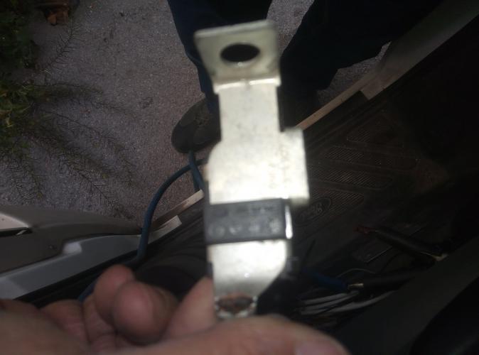

Oggi al ritorno Delle ferie pasquali , accendo il quadro batteria kaputt , dopo i vari controlli dalla bm al telaio il cavo sembra interrotto , mi aiuto con un cavo con pinze e rientro .
Adesso ho smontato il cavo e ha un fusibile integrato da 150A non sostiuisosti codice
PPS - GF40-MD25. .
Sei le inventano tutte alla Ford ...IMG_20180403_181636.jpg-----

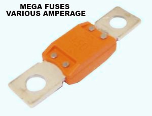

sicuro che sia solo da 150A ?    perche qui lo danno per oltre il doppio !...
http://www.transitcenter.it/cav...
giorgio...

Il mezzo è del 2005 , forse ci può stare che sia interrotto x vecchiaia/vibrazione ,appena ripristino il nuovo apro l'originale  ...x vedere come si è interrotto

Si brucia il collegamento saldato...come un normale fusibile, rivestito!
Su renault, ne ho trovati bruciati molti, quando si pianta il motorino di avviamento con avviamento a pulsante...e motore bloccato (olio in camera, acqua ecc ecc) !
assorbimento esagerato...
oppure per corto circuito!
