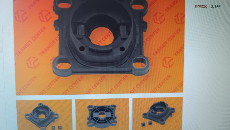

Potrebbero forse essere queste, appena mi arrivano farò un tentativo.

Difatti vedendo la fotografia del ricambio , le boccolette hanno proprio l'aspetto " gommoso" tipo parastrappi del cardano della moto.
E , sempre facendo riferimento alla foto, le boccole sono notevolmente più piccole dell'alloggiamento che le ospita; questo mi fa pensare che hanno anche un certo movimento laterale.
Buonasera:
ma sono quelle della foto le 2 boccole che il ragazzo ha perso??

Buonasera: ma sono quelle della foto le 2 boccole che il ragazzo ha perso?? saluti Giorgio
Dovrebbero essere proprio quelle. Anzi per meglio dire...potrebbero essere proprio quelle.
Te lo saprò dire se, e quando arriveranno.
