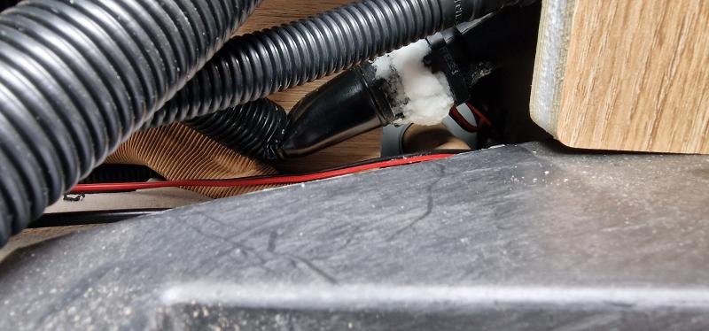

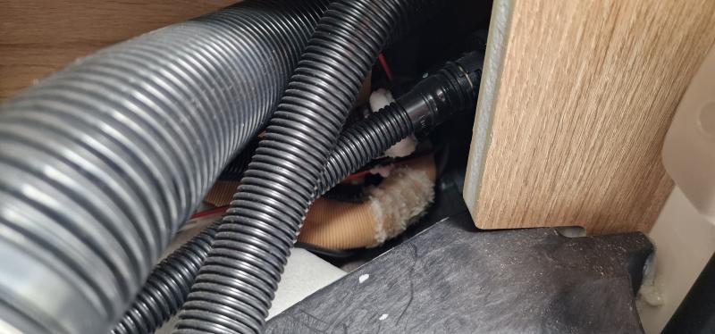

Ma secondo voi è possibile questo in un  motorhome acquistato nuovo?
Il tubo del bocchettone gasolio che invece di andare verso il basso va verso l'alto quindi la pistola del gasolio scatta a raffica e per fare il pieno ci vogliono circa 30 minuti.
Il tubo del bocchettone dell'adblue va verso il basso, fa una piega a 90 gradi, va verso l'alto per una 30na di cm per poi tornare verso il basso. Risultato impossibile rifornire adblue perché il tubo è chiuso.
Tutto questo capolavoro in un mezzo da 85.000 euro.

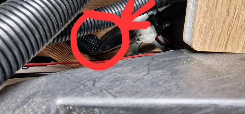

Inammissibile un allestimento come da foto che hai postato. Una vera vergogna: massacra quel marchio minacciando di diffondere con tutte le tue possibilità quanto hai verificato. Oltretutto la forzatura del tubo AdBlue, oltre a creare la strozzatura dello stesso, ha forzato il punto di attacco con il gruppo bocchettoni, come testimonano le incrostazioni di AdBlue. Quel tubo, evidentemente, ora perde. Sarebbe interessante  a mio parere, capire il perché della cristallizzazione esterna dell'AdBlue. Ti auguro di venire a capo in fretta di quel pastrocchio. Vittorio.
1alme1
1alme1
23/10/2021 14
Inserito il 03/06/2023 alle: 20:20:05
In risposta al messaggio di vadopiano del 03/06/2023 alle 20:07:36
Diciamo che a me piace immaginare che l'azienda ignara della malefatta abbia già provveduto a redarguire i responsabili e che, si stia davvero adoperando per porvi rimedio. Proprio per questo al momento non ritengo corretto citare il marchio. Resta il fatto che quando la questione sarà chiusa, se positivaments ringrazierò l'azienda, se negativamente, mi limiterò ad indicare marca e modello, lasciando a chi legge trarre le conclusioni

in realtà sarebbe utilizzabile a patto di rabboccare l'adblue presso le officine fiat professional, al prezzo di 100 euro per 1 ora di lavoro (smontaggio montaggio coperture) e 10 litri di liquido scollegando i raccordi e riempiendo dall'interno del camper. Come ho dovuto fare in Francia quando ho scoperto il problema.

Ciao, solo per chiarezza e non per fare una polemica, prima scrivi di non aver mai rabboccato l'adblue visto i pochi km e ora scrivi che hai dovuto smontare alcune parti per poter rabboccare. Potrebbe essere che la perdita, se così è successo, sia dovuta ad un rimontaggio delle parti?
per chiarire, mi trovavo in vacanza in Francia quando si è accesa la spia che indicava di raboccare, al benzinaio non entrava nemmeno una goccia e quindi sono andato in officina dove si è scoperto l'arcano. Non avevo mai raboccato prima, visto che il mezzo ha 4.500 km. le foto sono state fatte Alla fiat, dopo 30 minuti dal primo tentativo di rabbocco, la pompa segnava 0,2 litri tutti traboccati dal tappo.
Ok, brutta storia, non ti invidio per nulla. Ti auguro di risolvere al più presto e che la casa riconosca la sua responsabilità. La tipologia di difetto non avrebbe comunque minor importanza se il prezzo del mezzo fosse inferiore. Mi viene da pensare più a un errore di montaggio e di controllo che non di progettazione pensando al fatto che altri mezzi uguali abbiano riscontrato il medesimo difetto. Indipendentemente da ciò a te resta un danno non da poco considerando anche il fatto di avere il mezzo bloccato. Per quello che vale io cercherei di coinvolgere quanto più possibile il rivenditore, il suo farsi carico del problema e trasmetterlo alla casa può pesare tanto.

non c'entra niente il rivenditore.
 qui è colpa deli' allestitore qualche marca sia, che x far passare le canalizzazione dell'aria a strozzato i tubi.
non è la prima volta che capita e non sarà l'ultima.
tutti gli allestitori modificano, spostano,tubi,impianto elettrico, pur di far passare le loro cose con conseguenze del genere.
avete mai guardato dentro un cofano motore (se cofano si può chiamare) di un motorhome.
1 volta su un motorhome hanno forato il serbatoio carburante nella parte superiore xchè avevano usato viti troppo lunghe.
fortuna che il cliente ha fatto il pieno con perdita copiosa.
il mezzo e stato riparato subito, ma x capire chi doveva pagare se l allestitore o Fiat ci sono voluti 7 mesi,
in questo caso l'operatore aveva montato le prime viti che gli erano venute in mano.

Buongiorno;
di solito quando si fa un lavoro, lo si deve fare come si deve,
quello che a fatto questo lavoro è un cialtrone, cialtrone anche su mezzi da 100/120,000 euro
bastava spostare il tubo del serbatoio ad blue ,non strozzarlo, oltre che cialtrone è anche cieco.
