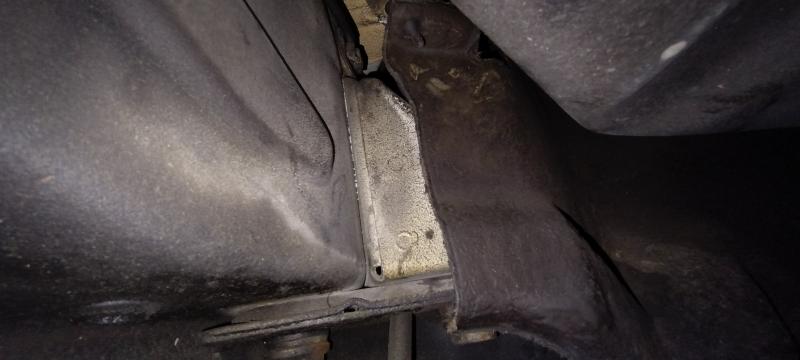

mi inserisco. Ho un ducato 230 2.8 idtd. Ho montato un thermo top provato a banco perfetto, provato montato alimentato dallo spurgo gasolio perfetto. Invece quando l'impianto va in pressione, dopo l'accensione prolungata del mezzo, sul webasto presumo arrivi aria e va in blocco. Per farla preve, senza mettere pescante, mi collego al ritorno sdraiandomi sotto al mezzo? Togliendo la paratia in foto e mettendo il T?
Lorenzo

Ciao Enzo, mi inserisco. Ho un ducato 230 2.8 idtd. Ho montato un thermo top provato a banco perfetto, provato montato alimentato dallo spurgo gasolio perfetto. Invece quando l'impianto va in pressione, dopo l'accensione
prolungata del mezzo, sul webasto presumo arrivi aria e va in blocco. Per farla preve, senza mettere pescante, mi collego al ritorno sdraiandomi sotto al mezzo? Togliendo la paratia in foto e mettendo il T?  Grazie  Lorenzo
inserisci il T li

inserisci il T li
Ok perfetto era per non smontare ennesima volta la moquette ma almeno sto al coperto invece che sotto il mezzo. :)
A memoria potresti dirmi le misure del T? 8X8X4?

Ok perfetto era per non smontare ennesima volta la moquette ma almeno sto al coperto invece che sotto il mezzo. :) A memoria potresti dirmi le misure del T? 8X8X4? Lorenzo
Esattamente

Esattamente
T montata, posizione un po' infame e con il tubo rigido del ritorno mi sono scorticato le mani. Ora devo riuscire a fare passare il tubo di alimentazione del TT. Inizio a smontare i due para motore sotto o provo a infilarlo dalla botola di ispezione da sopra? Ho provato a infilare la mano ma non sono riuscito ad arrivare alla fine del tubo e dal cofano non si vede niente.
C'è spazio, se passano i tubi del gasolio del cestello, passa anche il tubicino del riscaldatore.
fare questi lavori con il freddo non è proprio il massimo.
usa fascette buone nelle connessioni create ed avvia il motore prima di chiudere la botola per verificare che non vi siano perdite
