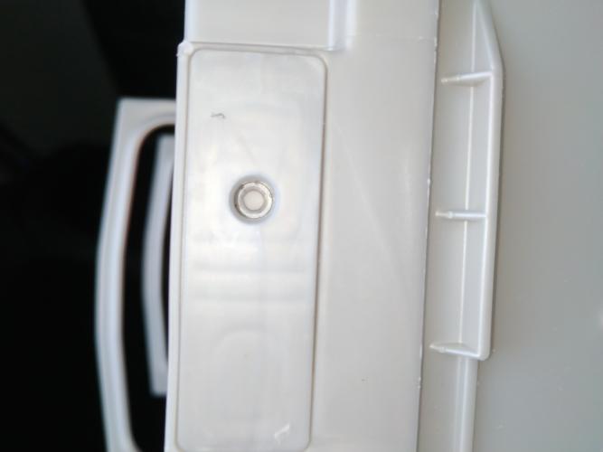

ho tolto il tappo e spostato il tappo dall'altro lato, ma il dubbio rimane. Predisposizione o meno il tappo è identico su entrambe le batterie.
Ecco le foto dei due buchi senza tappo:
Il secondo è quello in cui non c'era il tappo e sul fondo sembra di vedere che il buco ha una sorta di "retina" o comunque un secondo buco più piccolo.
Oggi ho fatto così, non ho trovato nella ferramenta vicino a casa un tubo più lungo per fare il giro e andare dall'altro lato e domani devo muovere il camper, la prossima settimana forse cerco il tubo.
