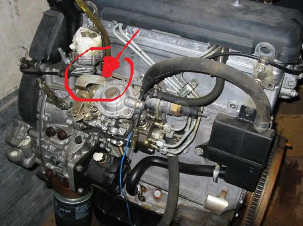

Buonasera a tutti ... mobilvetta euroyacht 180lx motore iveco turbodaily 2.5 td anno 1995 130000 km regolarmente tagliandato tutto perfettamente mantenuto ... nessuna anomalia di rilievo ... il tutto gira come un violino ... dopo 1500 km di ferie in agosto e dopo il park prolungato post ferie ... con avvi periodici ... circa quindicinali ... oggi al solito giretto di circa 10 min ... all'atto del park ... noto goccioline d'olio motore scendere sull'asfalto ... cavoli ... dopo aver ripercorso tutto il percorso dell'olio noto che il tutto parte dal retro gruppo ausiliario della foto ... in particolare in corrispondenza della freccia rossa  ... non riesco a vedere bene il motore ed il punto esatto ... a motore acceso in moto o al minimo ... trattasi di 1 goccia al minuto circa dunque un "bel flusso" costante e secondo me da olio in pressione ... cosa può essere? forse una guarnizione? ... o una fascia stringitubo? ... che zona è e di che componenti è affollata? ... precedenti di qualcuno??? ... prox week end disdettato campeggio con terme per precauzioni sulla riparazione del tutto ... !!! aiuto!!! crying

ciao. un problema di perdita era la pompetta ac che deformandosi la flangia di attacco lasciava trafilare olio.la soluzione al problema e smontare la pompetta  sostituire l'orig di tenuta e verificare la flangia della pompa che non sia deformata.altrimenti sostituirla.

Mauro ha ragione, ma in quel cerchietto rosso c'e' la pompa AC, la pompa di iniezione e la guarnizione della testa.
urge una bella lavata, un ulteriore controllo e un cerchio piu' piccolo... wink

... grazie! .... oggi pulitina e controllino visivo ... ma primo pomeriggio vedo di lasciarla in officina ... vi aggiornerò ... incrociamo le dita! ... altrimenti mastice bicomponente alte temperature o pasta nera/rossa ... in extremis un bel barattolino raccogli olio con pompetta di ritorno dello stesso al recupero vapori olio ... eh eh eh!!! devil

assicurati da dove arriva la perdita e mettila a posto, lascia stare i vari mastici e paste ''rosse e/ o nere.Guarda se ( come gia' detto) non sia la pompa AC, oppure la flangia attacco pompa ,in questo caso basta staccare la pompa iniezione e sostituire la guarnizione di tenuta ( ORIGINALE) Se malauguratamente fosse la guarnizione della testata ( molto improbabile) dovrai smontarla

... nella foto a sx in alto è visibile un coperchio chiaro ... sotto il tutto è raccordato con 3 viti ed una guarnizione interna ... come avevo già notato usando uno specchio nel retro della stessa sembra essersi allentata 1 delle tre viti ... che ha creato un gioco e fa fuoriuscire olio ... sembra confermato il tutto da una prima visione assieme al meccanico che ci metterà mani domani max ... ha comunicato che è un caso tipico di questo motore ... con le vibrazioni le 3 viti si allentano ... boh ... speriamo ... !!! frown

le tre viti sono quelle della flangia della pompa iniezione, se  qualcuna delle tre si è allentata  ( solitamente quella sotto)      è perchè per stringerla si deve togliere l'astina dell'olio con il relativo ''fodero'' e usare l'apposita chiave Iveco o similare. Se la perdita permane, staccare la pompa iniezione, sostituire la guarnizione  e rimontare il tutto ( ripeto guarnizione originale)
ps
due ore di tempo piu la gaurnizione ,  se aggiunge mezz'ora la guarnizione ''te la regala''wink

... eccomi tutto risolto ... la perdita era data dall'allentamento dei 3 dadi pompa olio che con movimento a percussione ha allentato il coperchio ... tutto ok!!! salvo dilemma revisione che posto in altro topic! ... grazie a tutti! un saluto!!!

sinceramente non ho capito.Forse confondi la pompa iniezione con la pompa olio,perchè la pompa olio non fa nessun movimento a ''percussione'', ed è all'interno del ''gruppo ausiliario''  e solitamente perde perchè si usura il piano entro cui lavora .Per eliminare questo inconveniente occorre smontare TUTTO il gruppo ausiliario, con una spesa non indifferente.  A  differenza  la pompa iniezione lavora con un movimento particolare e puo' causare l'allentamento dei tre dadi. wink nel caso che non fossero stretti bene ,
