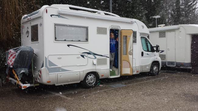

buongiorno a tutti...! scusatemi ma volevo far capire a cris una cosa..!
...qui di seguito il mio precedente mezzo, fiat ducato passo 4035 (il passo è uguale al furgonato attuale), l'unica differenza che il semi-integrale aveva la carreggiata posteriore allargata e l'assetto ribasssato per aumentare la stabilità su strada.
Allora, se guardi attentamente io ero al limite del limite, perchè tra la distanza dopo le ruote posteriori e la fine del camper avevo circa 1,5 metri, aggiungendo poi il porta moto mi sono allungato di altri 50-60 cm arrivando cosi' ad avere uno sbalzo totale di 2 metri...(tu stesso hai scritto che andare oltre sarebbe una forzatura).
Io nella mia condizione avrei preferito per una questione prettamente tecnica di sicurezza mia personale, avere il passo di quel camper che hai postato il link in maniera da accorciare lo sbalzo..., certo a discapito ovviamente della manovrabilità, ma per come la penso io, l'avrei preferito molto di più...
Questo per dirti che è tutto un compromesso e bisognerebbe essere capaci di scegliere il migliore...!
Per quanto riguarda la stabilità, la componente peso è relativa o poco influente perchè nella mia condizione di sovraccarico e posso assicurarti che viaggiare con 42 quintali (7in più da quelli previsti) non era proprio il massimo..., ma solo in caso di frenata brusca per pericolo improvviso!
Per il resto oltre all'assetto e alla carreggiata allargata avevo i benedetti soffietti Al-Ko e benedico chi li ha inventati...!
Se un mezzo sbanda, difficilmente sbanda per un sovraccarico, ma sbanda per il passo non proporzionato, per un' altezza eccessiva, per la sua poca aerodinamicità, per gli ammortizzatori non adeguati, tutte componenti che giocano nel ruolo della stabilità..., questo sempre secondo uno mio parere strettamente personale, non sono qui per creare polemiche o discussioni inutili...!
Io un mansardato col passo corto non lo vorrei neanche regalato, lo dico perchè l'ho provato e lo accetterei solo se avesse uno sbalzo al di sotto del metro...!
Ho postato una foto del mio precedente mezzo in maniera che potete fare i confronti ed arricchire la "discussione" aperta...!

buongiorno a tutti...! scusatemi ma volevo far capire a cris una cosa..! ...qui di seguito il mio precedente mezzo, fiat ducato passo 4035 (il passo è uguale al furgonato attuale), l'unica differenza che il semi-integrale
aveva la carreggiata posteriore allargata e l'assetto ribasssato per aumentare la stabilità su strada. Allora, se guardi attentamente io ero al limite del limite, perchè tra la distanza dopo le ruote posteriori e la fine del camper avevo circa 1,5 metri, aggiungendo poi il porta moto mi sono allungato di altri 50-60 cm arrivando cosi' ad avere uno sbalzo totale di 2 metri...(tu stesso hai scritto che andare oltre sarebbe una forzatura). Io nella mia condizione avrei preferito per una questione prettamente tecnica di sicurezza mia personale, avere il passo di quel camper che hai postato il link in maniera da accorciare lo sbalzo..., certo a discapito ovviamente della manovrabilità, ma per come la penso io, l'avrei preferito molto di più... Questo per dirti che è tutto un compromesso e bisognerebbe essere capaci di scegliere il migliore...! Per quanto riguarda la stabilità, la componente peso è relativa o poco influente perchè nella mia condizione di sovraccarico e posso assicurarti che viaggiare con 42 quintali (7in più da quelli previsti) non era proprio il massimo..., ma solo in caso di frenata brusca per pericolo improvviso! Per il resto oltre all'assetto e alla carreggiata allargata avevo i benedetti soffietti Al-Ko e benedico chi li ha inventati...! Se un mezzo sbanda, difficilmente sbanda per un sovraccarico, ma sbanda per il passo non proporzionato, per un' altezza eccessiva, per la sua poca aerodinamicità, per gli ammortizzatori non adeguati, tutte componenti che giocano nel ruolo della stabilità..., questo sempre secondo uno mio parere strettamente personale, non sono qui per creare polemiche o discussioni inutili...! Io un mansardato col passo corto non lo vorrei neanche regalato, lo dico perchè l'ho provato e lo accetterei solo se avesse uno sbalzo al di sotto del metro...! Ho postato una foto del mio precedente mezzo in maniera che potete fare i confronti ed arricchire la discussione aperta...! . Teo iz7avuVan - Font Vendome Horizon 307 150cv
Il famoso sbalzo si misura dal centro ruota posteriore alla fine del mezzo. Quindi forse il tuo camper di prima aveva uno sbalzo più lungo di 150 cm e Vedrai che senza portamoto si guidava molto bene. Il peso per la guida incide molto per che se mettiamo le sospensioni e gli ammortizzatori e gli pneumatici a lavorare molto vicino o addirittura oltre il carico per cui sono stati concepiti non faranno più bene il loro lavoro. Si può benissimo sbandare per il troppo carico o per un carico mal distribuito. Se si vuole montar il portamoto è ovvio che è meglio avere poco sbalzo.  Dipende molto anche da cosa si carica in questi enormi garagi a sbalzo poi la guida ne risente
incide molto per che se mettiamo le sospensioni e gli ammortizzatori e gli pneumatici a lavorare molto vicino o addirittura oltre il carico per cui sono stati concepiti non faranno più bene il loro lavoro. Si può benissimo sbandare per il troppo carico o per un carico mal distribuito. Se si vuole montar il portamoto è ovvio che è meglio avere poco sbalzo.  Dipende molto anche da cosa si carica in questi enormi garagi a sbalzo poi la guida ne risente cris
Buonasera a tutti...!
"Si può benissimo sbandare per il troppo carico o per un carico mal distribuito"
Cris per esperienza fatta proprio con questo mezzo, ti posso assicurare all 100% che è impossibile poter sbandare se il sovraccarico è ben distribuito...!
L'unico problema riscontrato è sulle salite di montagna di una certa pendenza..., l'avantreno si allegerisce, perde di aderenza e se trovi viscido o ghiaccio rischi di tornare indietro...!
Per il resto nulla da eccepire...! Quando portavo la moto dietro, in autostrada se prendevi una curva ad oltre 120km/orari, il peso che porti dietro tende a tirarti fuori, ma se hai assetto e gomme buone, nulla da aver paura...! questa è la sistuazione...!
Adesso col furgonato, non esistono più questi accorgimenti, per cui viaggio veloce, tranquillo e allo stesso tempo con grande maneggevolezza...!wink

Buonasera a tutti...! Si può benissimo sbandare per il troppo carico o per un carico mal distribuito Cris per esperienza fatta proprio con questo mezzo, ti posso assicurare all 100% che è impossibile poter sbandare se il
sovraccarico è ben distribuito...! L'unico problema riscontrato è sulle salite di montagna di una certa pendenza..., l'avantreno si allegerisce, perde di aderenza e se trovi viscido o ghiaccio rischi di tornare indietro...! Per il resto nulla da eccepire...! Quando portavo la moto dietro, in autostrada se prendevi una curva ad oltre 120km/orari, il peso che porti dietro tende a tirarti fuori, ma se hai assetto e gomme buone, nulla da aver paura...! questa è la sistuazione...! Adesso col furgonato, non esistono più questi accorgimenti, per cui viaggio veloce, tranquillo e allo stesso tempo con grande maneggevolezza...!   Teo iz7avuVan - Font Vendome Horizon 307 150cv
Prima avevi messo uno scooter a più di due metri di sbalzo non puoi fare paragoni col camper che hai ora.

Prima avevi messo uno scooter a più di due metri di sbalzo non puoi fare paragoni col camper che hai ora.  cris
...tranquillo nessun paragone...! ero, e sono tutt'ora cosciente dell'esperienza che ho fatto col precedente mezzo e del tipo di mezzo che mi ritrovo adesso...!
Tornerei indietro soltanto se cambiassi tipo di viaggio o vacanza, cioè da itinerante e sosta libera a stanziale e campeggi... molto difficile per il carattere che mi ritrovo..., però nella vita mai dire mai...!
P.s. x Kurt
lo sbalzo sempre proporzionale all' interasse, meno ce ne è e meglio è!
Sante parole...!yes
