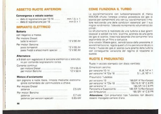

dal manuale del tempo.... 55A

Speedo, non è che avresti una versione in PDF del manuale??? Sarebbe molto prezioso per me...avendolo preso usato ne sono sprovvisto, purtroppo!

Inserito il 13/11/2016 alle: 08:16:32
Mandami mp con indirizzo mail che te lo invio...... wink
