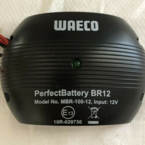

io uso questo ormai da parecchi anni e non ho mai avuto un problema. Al suo interno ha un sistema che evita di scaricare la batteria; io l'ho comunque messo sotto interruttore perchè lo accendo solo quando pare a me e non H24 x 365gg/anno
Per il resto è collegato perennemente al mezzo, sui poli della batteria

In risposta al messaggio di whynot56 del 17/12/2022 alle 17:41:45
Ho questo
stesso modello da 5 anni batterie in perfette condizioni .

E come lo usi ?

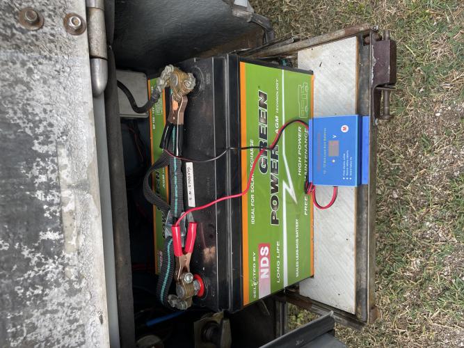

Ho recuperato questa AGM, ferma da 5 anni e con carica scesa sotto ai 10v, alla piena efficienza. Le istruzioni riportano che può essere utilizzata in via continuativa e con veicolo in marcia. Non ho riscontrato inconvenienti ne riscaldamenti della batteria

In risposta al messaggio di avir993 del 26/01/2023 alle 12:53:45
Ho anche io quel desolfatatore, mi chiedevo per quanto tempo, bisogna tenerlo consecutivamente in funzione, mi sembra aver letto, da qualche parte, per parecchio tempo, cioè: giorni, settimane, mesi?

In risposta al messaggio di masivo del 28/01/2023 alle 16:14:33
Io lo uso in modo permanente in abbinamento con un mantenitore di carica. Ho recuperato batterie da buttare. Ho diverse auto in garage che stanno ferme per anni a cui testo la funzionalità periodicamente (tensione, capacità e resistenza interna) Per personale esperienza non creano inconvenienti di alcun genere.

In risposta al messaggio di avir993 del 28/01/2023 alle 17:58:45
Grazie, ho appena levato la BM e sostituita con nuova, la vecchia faticava forse anche per la stagione fredda.
Quindi, non la voglio buttare, è da un paio di giorni che la tengo anche io, sotto desolf. e un caricabatterie che mi mantiene il sistema.
Mi chiedevo anche, secondo la Tua esperienza; quanto tempo ci vuole (più o meno) per pensare che la batteria è stata desolfatata?
Le condizioni erano buone, a riposo era sempre sopra i 12,7 volt.

In risposta al messaggio di masivo del 28/01/2023 alle 20:39:02
Grazie, ho appena levato la BM e sostituita con nuova, la vecchia faticava forse anche per la stagione fredda. Quindi, non la voglio buttare, è da un paio di giorni che la tengo anche io, sotto desolf. e un caricabatterie
che mi mantiene il sistema. Mi chiedevo anche, secondo la Tua esperienza; quanto tempo ci vuole (più o meno) per pensare che la batteria è stata desolfatata? Le condizioni erano buone, a riposo era sempre sopra i 12,7 volt.
Non credo sia esattamente determinabile. Dovresti verificarne l’efficienza con un tester professionale. Io utilizzo uno della Telwin, in rete ne trovi a prezzi decisamente più economici. Oppure portarla da un elettrauto per testarla.
