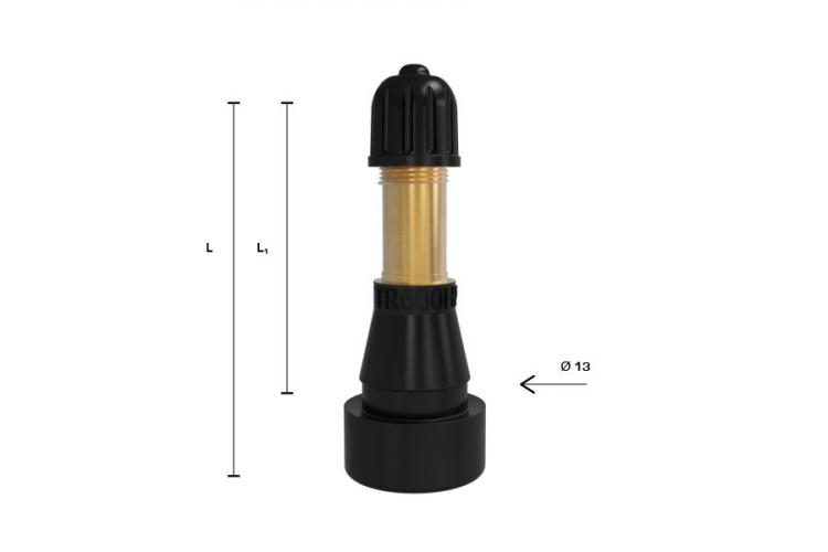

La Mercedes nello Sprinter (35/40q ruota singola) monta e prescrive le valvole rinforzate WONDER TR600HP che uso quindi da quasi 4 anni senza alcun problema con pressione 4 ant e 5 post.
Ma se non sbaglio tu hai il daily gemellato. Non sarano le prolunghe montate male e che con le sollecitazioni danneggiano la valvola?

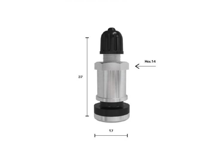

Le valvole completamente metalliche sono come QUESTE

La Mercedes nello Sprinter (35/40q ruota singola) monta e prescrive le valvole rinforzate WONDER TR600HP che uso quindi da quasi 4 anni senza alcun problema con pressione 4 ant e 5 post. Ma se non sbaglio tu hai il daily
gemellato. Non sarano le prolunghe montate male e che con le sollecitazioni danneggiano la valvola? Le valvole completamente metalliche sono come QUESTE

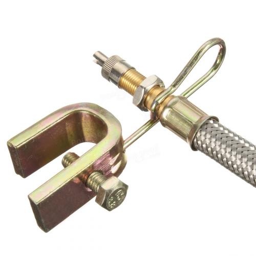

ciao e grazie x le esaustive foto . la prima foto è quella che mi ha montato il gommista pochi giorni fa e sono rinforzate  ( costo sostituzione 15 euro ) ( ha lo stesso stelo " giallo " ) andrò dal gommista ,ma è un po' lontano da casa  ( è sempre pieno di camion ) e gli chiederò che mi monti quelle in ferro ( seconda foto ) e speriamo bene . x il discorso prolunghe quelle le ho in plastica ma vorrei ordinare quelle in ottone e anche vedere se ci sono i blocca valvole x le gemelle esterne che con la valvola a pipa le trovo sempre voltate all'interno anche se l'ultima volta ho chiesto di stringere x bene . sempre precisi x i problemi anche piccoli.

Nel Daily gemellato se non sbaglio le pressioni sono anche piu basse delle mie, quindi penso che le valvole che ti ha montatoil gommista vadano gia benissimo e non dovrebbero dare nessun problema.
Non capisco la cosa della prolunga che si muove, ma secondo me non va bene, le prolunghe dovrebbero essere attaccate al bordo del foro del cerchio con un morsetto a vite in modo che non si muova nulla, altrimenti co la forza centrifuga puo sforzare la valvola

io sotto il mio ho le seconde ...quelle interamente metalliche su tutte e 7 le gomme...e in 10 anni gli ho solo sostituito la valvolina interna .. i tappi esterni ..le prolunghe in plastica  e le curve a 45° delle gemelle lo scorso anno con il cambio dei pneumatici...ma solo per scrupolo...
