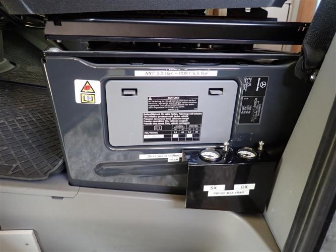

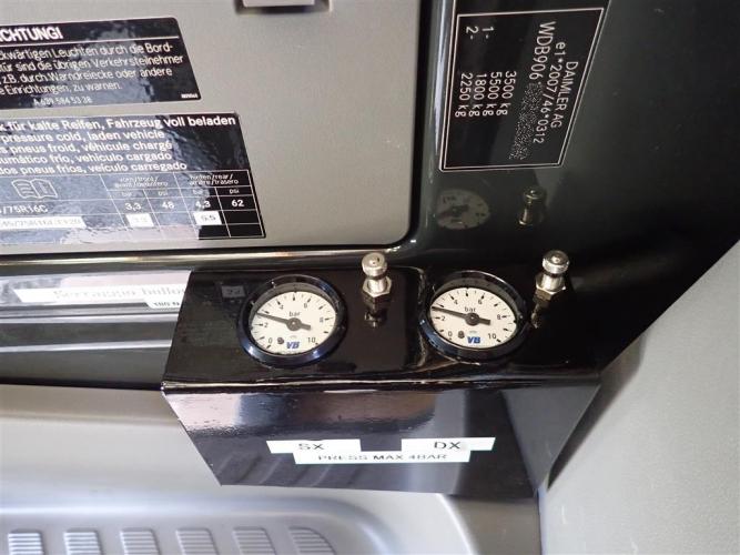

Grazie! Vado a vedere, provo sempre orgoglio a vedere le foto del mio "bambino" winklaugh
PS:  le prime due foto è il mio, ma i manometri si vede che è una foto di un Ducato wink.
I miei li ho voluti mettere a fianco del sedile di guida, tanto essendo manuali devo arrivarci con la pistola del compressore.
Ho fatto qualche decina di km qua attorno a casa tanto per provare, andando anche a cercare passaggi pedonali rialzati e dossi rallentatori (la mia pista prova sospensioni winklaugh) provato prima a 2bar e poi a 2,5bar e rimane bello morbido, non ha perso confort, ma si è sollevato in coda di circa una decina di cm (prima pendeva era un po seduto) , non si sente piu nei dossi quell affondamento ecessivo del retro e anche la guida veloce sul misto e la guida autostradale sono migliorate.
Devo dire che almeno per ora sno soddisfatto.

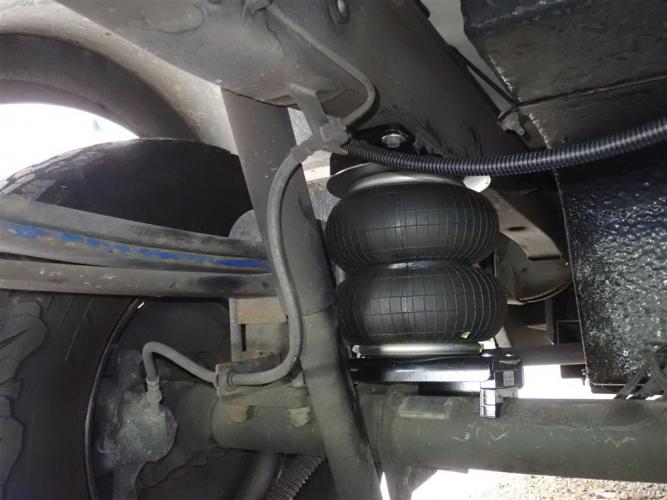

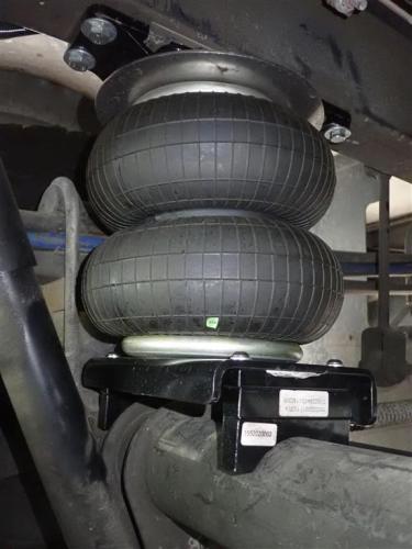

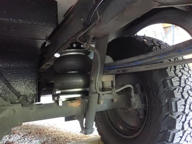

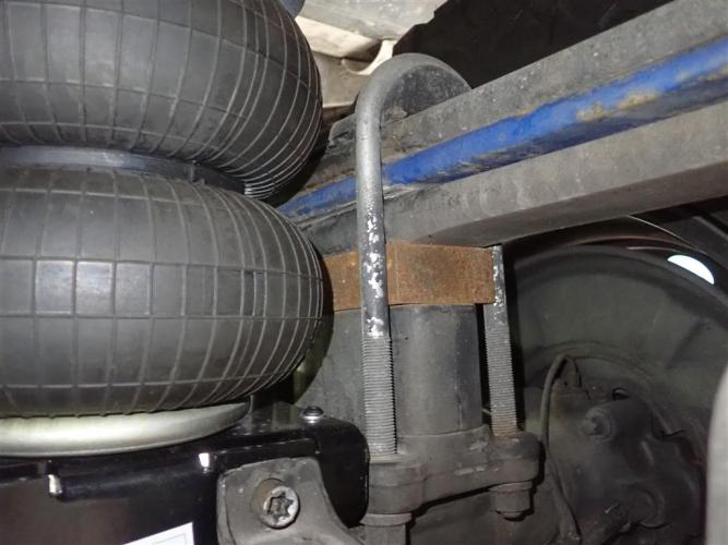

Oggi ho fatt qualche foto, il vantaggio di avere un camper alto e poterci tranquillamente farci un giro sotto laugh
Nelle foto si vede anche il terzo foglio di balestra (blu) messo di serie da Hymer) e lo spessore di 2,5cm messo precedentemente da me sotto la balestra.

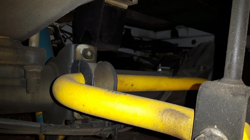

Sto facendo caso a componenti apparentemente diversi tra il mio è il tuo,parlo di barra di torsione e ammortizzatori,ho la stessa bara gialla anche avanti,sembrano più cicciotte ,potrebbe essere l'effetto del colore chiaro"ingrassa",il nero "sfina",
come vedi sono marcati Gold..
personalmente non mi convince l'appoggio su quel punto dell'assale,

Sto facendo caso a componenti apparentemente diversi tra il mio è il tuo,parlo di barra di torsione e ammortizzatori,ho la stessa bara gialla anche avanti,sembrano più cicciotte ,potrebbe essere l'effetto del colore chiaroingrassa,il nero sfina, come vedi sono marcati Gold.. personalmente non mi convince l'appoggio su quel punto dell'assale, Roberto
Si, decisamente la tua barra dii torsione, almeno in foto, appare piu grossa.
Però, ci sta anche, perchè un veicolo che deve girare anche su suoli non piani, deve avere i due assi che si possono inclinare parecchio di lato senza eccessivo vincolo, altrimenti si solleva poi una ruota da terra.
Da me gli ammortizzatori sono sicuramente quelli di serie Mercedes, e sono un po scarsini e in 4 anni certo non sono migliorati, ma ho gia deciso di passare alla OMA di Prato a metterne due rinnforzati e a doppio effetto, ma visto che penso serviranno sui 500 eurozzi, e di carne al fuoc ultimamente ne ho messa anche troppa, il mio (poco) buon senso mi dice di temporeggiare , anche se la voglia sarebbe di andarci subito.
Non che ora gli ammortizzatori diano problemi nella guida normale, ma con gli altri sarebbe la ciliegina sulla torta e sicuramente tendenza alla perfezione winklaugh
Stavo guardano che da te il tampone è identico al mio (che è stato tolto) ma appoggia poi sull assale, mentre da me sull assale c'era uno spessore di 6cm (che è stato tolto) come appoggio del tampone e comunque tra tampone e suo appoggio c'era piu del doppio dello spazio che c'è da te e nonostante cio un paio di volte ha toccato (gomma lucida e pulita).
Qui puoi vedere in una foto da catalogo MB come era lo spessore applicato sopra all assale che avevo, anche se da me era un po differente e era staffato sempre alle viti della barra stabilizzatrice.
Modificato da IZ4DJI il 08/06/2019 alle 20:10:13
Inserito il 08/06/2019 alle: 21:27:11
In risposta al messaggio di IZ4DJI del 08/06/2019 alle 20:01:26
Si, decisamente la tua barra dii torsione, almeno in foto, appare piu grossa. Però, ci sta anche, perchè un veicolo che deve girare anche su suoli non piani, deve avere i due assi che si possono inclinare parecchio di
lato senza eccessivo vincolo, altrimenti si solleva poi una ruota da terra. Da me gli ammortizzatori sono sicuramente quelli di serie Mercedes, e sono un po scarsini e in 4 anni certo non sono migliorati, ma ho gia deciso di passare alla OMA di Prato a metterne due rinnforzati e a doppio effetto, ma visto che penso serviranno sui 500 eurozzi, e di carne al fuoc ultimamente ne ho messa anche troppa, il mio (poco) buon senso mi dice di temporeggiare , anche se la voglia sarebbe di andarci subito. Non che ora gli ammortizzatori diano problemi nella guida normale, ma con gli altri sarebbe la ciliegina sulla torta e sicuramente tendenza alla perfezione Stavo guardano che da te il tampone è identico al mio (che è stato tolto) ma appoggia poi sull assale, mentre da me sull assale c'era uno spessore di 6cm (che è stato tolto) come appoggio del tampone e comunque tra tampone e suo appoggio c'era piu del doppio dello spazio che c'è da te e nonostante cio un paio di volte ha toccato (gomma lucida e pulita). Qui puoi vedere in una foto da catalogo MB come era lo spessore applicato sopra all assale che avevo, anche se da me era un po differente e era staffato sempre alle viti della barra stabilizzatrice.
Come puoi vedere sono vecchie foto, antecedenti alla seconda lama, ora è decisamente più sollevato.

Non mi pace tanto la base nera tenuta ferma da
solo una vite su un angolo
Una staffa a fare il giro all'assale mi avrebbe
maggiormente tranquillizzato.
Come si vede ,anche se male, in una delle  loro foto sul sito VB.
Modificato da franco49tn il 10/06/2019 alle 09:34:47
12/11/2006 59050
Inserito il 10/06/2019 alle: 16:58:12
In risposta al messaggio di franco49tn del 10/06/2019 alle 09:33:25
Non mi pace tanto la base nera tenuta ferma da solo una vite su un angolo Una staffa a fare il giro all'assale mi avrebbe maggiormente tranquillizzato. Come si vede ,anche se male, in una delle  loro foto sul sito VB.
Intendi la staffa che appoggia sull assale?
E' ferro bello grosso e viene fissata con le due viti che tengono il cavallotto della barra stabilizzatrice, quindi sono bulloni belli forti.
Poi appoggia sull assale con due semilune che combaciano perfettamente.
Non penso che possa scappare da nesuna parte.
Forse qua si vede meglio anche se è per il modello a TP
