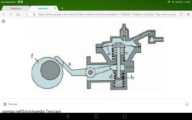

Si, esattamente, quando toglierai la vecchia vedrai la camma nel basamento, non toccare nulla, appoggia la nuova pompa nella sua posizione, semmai, sentirai la forza della molla se la camma è rimasta in posizione di compressione all'atto che la monterai, ma non c'è fase, vai tranquillo, 10 minuti di lavoro.
Camma F
Bilanciere A (perno che vedi uscire dalla pompa)
Molla C
Membrana E
Modificato da Ivan1971 il 13/08/2019 alle 14:34:55

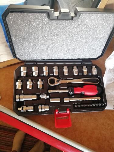

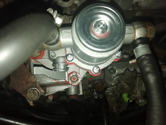

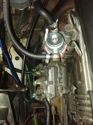

IMG_20190813_162538.jpgIMG_20190813_235633.jpgIMG_20190813_235654.jpggrazie tagazzi! Fatto! Nemmeno una goccia di gasolio adessolaugh​​​​​​.
Devo dare ragione a morodirho! Non si vedeva nulla... Solo l olio! E non ho voluto indagare oltre... Poi era anche rimasta nel punto più alto la camme, visto che la Pompa é saltata su di un cm quando ho allentato i bulloni...
Ho comprato quel simpatico e indispensabile kik di chiavi a bussola alla lidl x 15 euro! Decisamente meglio che dal cinese! laugh
Ps:un FILO di mastice rosso ALL ESTERNO DELL O RING l ho messo che male non fa!... Spero... surprise
Peccato davvero che Nell altra abbiano ceduto le viti una dopo l altra... Probabilmente sarebbe durata ancora... Se sostituivo le viti con bulloncini e dado sotto, si poteva riparare forse, anche se le guarnizioni rosso/arancio non Avevano un bell aspetto... Va beh per la prossima volta...

grazie tagazzi! Fatto! Nemmeno una goccia di gasolio adesso​​​​​​.  Devo dare ragione a morodirho! Non si vedeva nulla... Solo l olio! E non ho voluto indagare oltre... Poi era anche rimasta nel punto più alto
la camme, visto che la Pompa é saltata su di un cm quando ho allentato i bulloni...  Ho comprato quel simpatico e indispensabile kik di chiavi a bussola alla lidl x 15 euro! Decisamente meglio che dal cinese!  Ps:un FILO di mastice rosso ALL ESTERNO DELL O RING l ho messo che male non fa!... Spero...  Peccato davvero che Nell altra abbiano ceduto le viti una dopo l altra... Probabilmente sarebbe durata ancora... Se sostituivo le viti con bulloncini e dado sotto, si poteva riparare forse, anche se le guarnizioni rosso/arancio non Avevano un bell aspetto... Va beh per la prossima volta...

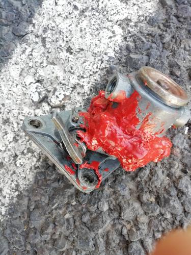

IMG_20190814_105355.jpgqui come avevo ridotto l altra dopo che si erano spanate le 3 viti, per fare i 2500 km per venire quacrying
Ha retto poco di più poi il mastice si è staccato e ha ricominciato peggio di prima.

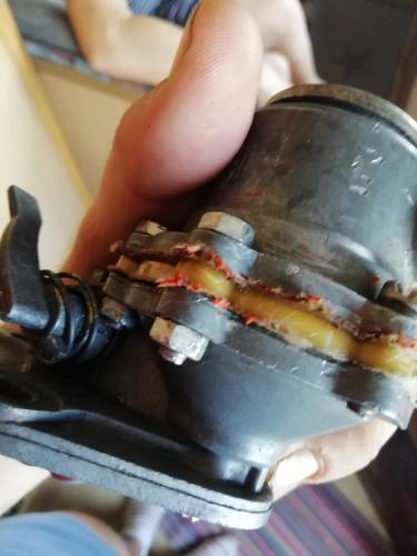

Nella tua carriera nel settore, hai visto questo tipo di problema? IMG_20190818_134612.jpg

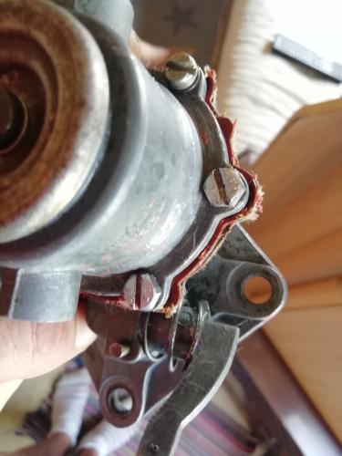

IMG_20190818_134953.jpgSostituendo come avevo pensato, le viti con la sede spianata, con bulloncino e dado... E facendo il taglio per il cacciavite, probabilmente ho "rigenerato" la vecchia Pompa.. Più per passatempo che per altro..
Non so se tenerla di ricambio o buttarla Nell immondizia laughlaugh

Grazie​​​​​​ La mia intuizione era corretta..  Nella tua carriera nel settore, hai visto questo tipo di problema?  Sostituendo come avevo pensato, le viti con la sede spianata, con bulloncino e dado... E facendo
il taglio per il cacciavite, probabilmente ho rigenerato la vecchia Pompa.. Più per passatempo che per altro..  Non so se tenerla di ricambio o buttarla Nell immondizia
l'olio motore puo' entrare nel circuito gasolio attraverso tre punti: dalla pompa A.C., dall'alberino trascinamento pompa, oppure, ( puo' sembrare strano ma succede) con la pompa VE, anche quando il filtro gasolio si sporca eccessivamente da otturarsi.In questo ultimo caso succede che la pompa alta pressione all'interno della pompa iniezione crei una depressione che risucchia l'olio dal giunto trascinamento e lo mandi in circolo per alimentare la pompa stessa
