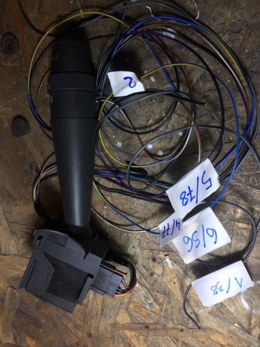

w30430
w30430
16/05/2014 775
Inserito il 04/05/2018 alle: 21:25:34
In risposta al messaggio di isauri del 04/05/2018 alle 07:49:29
Ho letto qualcosa nel forum ma il meccanico che dice che ci son centraline predisposte ed altre no mi ha convinto. Sai darmi indicazioni più precise per favore? Ritengo possano essere interessanti per molti
Ciao,il tuo mezzo 3000 cc e nella stragrande maggioranza dei mezzi  3000 credo fino al 2012 ha già la porta del body abilitata,quindi dovevi  installare la leva reperire i piccoli connettori centralina motore ,fare 5 saldature a stagno mettere un fusibili,fare una piccola procedura di autoapprendimento ed il gioco è fatto.
Costo 60/80 € con trasporto compresa leva, portafusibile doppio ,connettori centralina motore cablati .assistenza telefonica
Tu devi solo mettere manualità
per il modello 230 130 cv tutto come sopra bisogna aggiungere per i più sfortunati (io) apertura porta boby con il programma leonardo(70/100€ )
La descrizione è valida per  modelli x 250 fino al 2012 perchè poi la leva cruise diventa a tre fili  io non conosco la procedura.

Fiat ma quando è arrivata mi ha detto: peccato, normalmente basta attaccare qualche filo perché Ducato è predisposto ma sul tuo non si può. Poi di Waeco glie ne ho parlato io. Mi sembra impossibile che mi abbia preso in giro
Ciao,ripeto sul tuo al 99% se è euro 4 dovevi solo installare la leva e collegare 5 fili ,è già programmato.
Mi dispiace non amareggiarti forse il tuo interlocutore iveco non è informato.
Se continui ad avere problemi con il waeco  puoi rivenderlo e montare la leva originale come quella della foto .smileybe298442-36f5-4ead-806b-f9e76dbe9456(1).jpg
Spesa massima 80€
