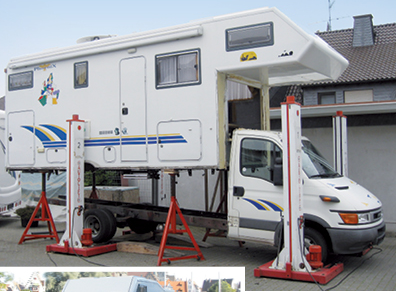

Inserito il 15/06/2023 alle: 23:55:13
Screenshot%202023-06-15%20at%2023-54-47%20Riepert%20%E2%80%93%20Chassiserneuerung.png
Non e' esattamente lo stesso modello, ma in Germania e' fattibile, ho visto un paio di queste conversioni, spesso chi fa fare queste trasformazioni lo fa per affetto sul mezzo. Il prezzo e' salato, ricordo un tipo che aveva un Concorde mansardato, fece montare la cabina su un Iveco piu moderno. Il costo se non sabglio si aggiro' sui 70.000 € compreso il mezzo seminuovo.
La ditta e' questa
https://www.riepert.de/
Modificato da mausone46 il 15/06/2023 alle 23:57:03

Inserito il 16/06/2023 alle: 00:03:19
tutto è fattibile...sopratutto in Germania
probabilmente anche qui da noi c'è qualche ditta che fa questo tipo di lavori...il problema è conoscere e sopratutto quantificare il costo.
grazie comunque per le info ...magari può essere utile a qualcuno
