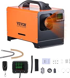

Ciao a tutti, ho una casa in campagna e uso solamente una stanza attrezzata a cucina una volta ogni tanto, non accendo la caldaia a gas solo per quella stanza, pensavo a un cinebasto all in one tipo questo 71Vmu9SZprL__AC_SY300_SX300_QL70_ML2_.jpg
cosa ne pensate? qualcuno lo usa? io lo userei molto raramente, giusto qualche volta in autunno o in primavera, per lo scarico secondo voi se lo collego al camino già presente ma posizionato in altro funzionerebbe?
Sarebbe almeno un 2,5 metri da terra.
Ogni parere/esperienza è molto gradita.

Ho la stessa marca ma non compatto, l’ho messo nel camper,  devo dire che funziona e scalda molto bene.
Quello compatto è ancora più semplice
L’unico dubbio è l’odore del gasolio visto che ha il serbatoio dentro .
Ovviamente lo scarico fuori

mah, io penserei più ad una stufa elettrica da parete o meglio ancora una pompa di calore, si eviterebbe lo sbattimento di andare a fare rifornimento con la tanica quando serve e la probabilità di sversamento del gasolio con la conseguente puzza per mesi , se poi in cucina dove ci mangio, gasolio proprio no

oltretutto, non credo che costi meno il gasolio rispetto la corrente come fonte di energia, poi con il prezzo del gasolio odierno
devi collegarlo ad una batteria, che dovrà poi essere caricata, insomma, non la vedo una soluzione intelligente

Be-lin, come dicono a Genova, voi mi volete far mettere una centrale termonucleare per le, forse, 3/4 volte che lo userò, ho già un termoconvettore da 2000 watt ma questo scalda sicuramente di più e prima e il costo...2 o 3 centesimi di differenza...non lo collego alla batteria, acquisterei un trasformatore dedicato e per il carico, è trasportabile e lo riempirei fuori casa, già riempio motozappa, decespugliatore, tagliaerba, motosega, so come si fa.
So come funzionano questi riscaldatori, sul camper ho un Eberspacher da 1800/2000 calorie circa e come lo accendo tempo due minuti ambiente bello caldo, la domanda più importante è lo scarico, ovvio all'esterno, sono vintage ma non del tutto rinco, almeno per ora, ho il buco della stufa a circa un 2 metri di altezza, riesce a far uscire i fumi a quella altezza?

guarda,
io ne ho preso uno  simile, ma più piccolo, per riscaldare il locale officinetta sotto il portico di casa, questo insomma:
funzionare funziona, e  abbastanza bene
ti dò due consigli:
smonta il carter esterno e verifica i vari assemblaggi; il mio aveva il tubo del gasolio che passava vicinissimo al tubo di scarico, ho sistemato io e nessun problema
io ho preso anche tubo di scarico di prolunga sul noto sito di ecommerce, di modo che i gas di scarico escano senza problemi, il suo è molto corto
ah, ti sconsiglio di mandare in una canna fumaria già in uso di altra combustione, con l'ossido di carbonio non si scherza nè s'improvvisa

persinalmente mai lo metetrei in una cucina , se proprio vuoi metterlo e se ti è possibile piazzalo all'esterno poi intubi l'aria calda , posso capire in un garage o piccola officina ma non in una cucina , tra l'altro scaricare i gas di scarico in una canna fumaria esistente raramente è possibile nel senso che serve una canna fumaria che lavori anche con gas di scarico in pressione quindi una classica canna fumaria in depressione non va bene , ancora peggio se in quella canna fumaria scarica anche una'ltro apparecchio
il mio consiglio è quello di cercare altre soluzioni , se ti fosse possibile una valida soluzione sarebbe con un radiatore/convettore a gas da circa 5 kw (4.300 kcal /h ) piazzato fisso sulla parete  perimetrale con,scarico/aspirazione forzati da e verso l'esterno e bombola gpl esterna , se ci fosse il gas naturale ancora meglio , in rete cerca convettori/radiatori a gas e si apre un portone con svarioati machi e potenze , spenderai di più ma vai decisamente sul sicuro e affidabile

Io ho la versione di pischellino, ci scaldo un piccolo laboratorio, è ad un metro e mezzo vicino al muro e aspiro e scarico direttamente fuori per la combustione, ovviamente interno aspirazione e aria calda, ho un trasformatore e lo uso a kerosene, funziona benissimo e nessun odore, col gasolio qualcosa si sente.
