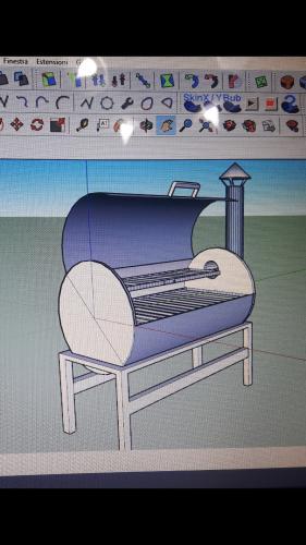

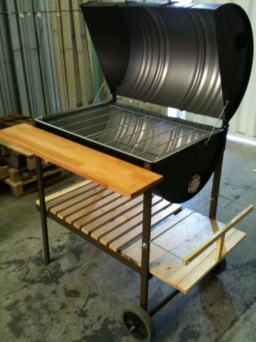

potrei cimentarmi nella costruzione usando un bidone di olio , in rete si trovano i tutorial . tipo questo:
Lavoro fattibile e impegnativo piu' in termini di tempo che costi.
In rete si trovano anche oggetti simili fatti e finiti .
https://www.agrieuro.com/barbec...
Secondo voi non si puo' veramente usare con la legna anche se tagliata in pezzi abbastanza piccoli ?

quelli a carbonella scartali a meno di modifica nel senso piastra aggiuntiva spessa in basso.io parecchi anni fa con fusto olio in piedi tolto coperchio alto e in basso apertura per prendere brace da mettere su barbecque cuocevo per un esercito.poi passato a forno a legna con barbeque a fianco

Gli americani sono famosi per i bbq chiusi, col fumo che insiste sui cibi, sono anche famosi per i tumori al colon 5 volte la media mondiale.
Valuta una griglia aperta a gas con pietre laviche, inox, senza ruggine o vernici.
Una bombola di gas ti dura anni, niente cenere, niente sporco.
Oppure a legna (meno pratica) ma non bbq chiuso, lascia che il fumo se ne vada via.

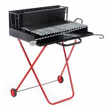

grazie per i consigli , mi pare di capire che questo sia il minimo sindacale.

Bello.
Dietro brucia la legna con la fiamma e il fumo.
Davanti ci sposti la brace per la cottura, col sugo della carne raccolto dalle piccole gronde inox.
Dice che funziona anche col carbone... i caminetti prefabbricati in cemeto, per esempio, non reggono il calore del carbone ma solo della brace (3 kg massimo), altimenti schiantano.
La raccolta dell'olio e dei grassi migliora la pulizia ed evita le fiamme.

Grazie Marco , e' il modello di base , vi sono versioni , probabilmente piu' massicce che costano 400 €
Non siamo fanatici delle grigliate e mangiamo carne solo in due . Ho parecchia legna di pino da smaltire e mi sembra una buona soluzione.

sembra un oggetto discreto come progetto e peso. se fosse possibile vedere dal vivo preferirei

Ho visto che ci sono modelli che prevedono alimentazione da un cestello posteriore come quello in foto
barbecue-a-legna-grande-griglia-inox-64x34-con-raccogli-sugo-pieghevole-e-portabile--agrieuro_12935_1.jpg

Se non ho capito male quello con il cestello dietro prevede la gestione della creazione delle braci in continuo spostandole sotto la griglia quando pronte mentre il secondo prevede la creazione della brace e in seguito la cottura.
Tendenzialmente cucinero' solo per poche persone e quindi una sola creazione di braci .
Chi mi  illumina riguardo alla scelta ?

Li ho avuti entrambi e personalmente il secondo (proprio quello che hai postato) l'ho venduto per passare al primo (quello con il cestello dietro).
Con il cestello puoi sempre rifornire di legna la brace ed eviti che la fiamma ti bruci la carne. Inoltre la carne cucina non solo con il calore della brace, ma anche con il calore irradiato dalle fiamme alle spalle.
Personalmente lo preferisco moltissimo; l'unico "difetto" che ho trovato è che per avere una buona quantità di brace devi partire quasi 2 ore prima.

il tipo col cestello dietro è funzionale in quanto aggiungi legna di continuo e man mano ti tiri la brace.magari metterei se non è spesso abbastanza una lamiera in fondo dove finisce la brace
