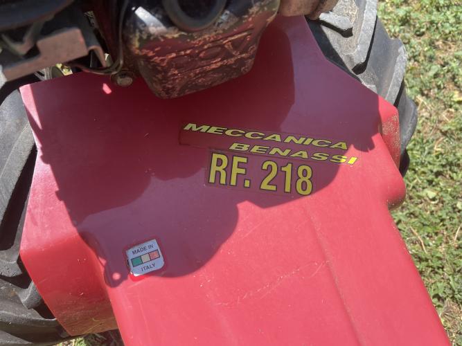

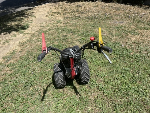

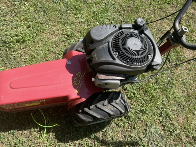

Meccanica Benassi RF 218
Macchina da guerra per erba alta, col filo da 4,5 tagli pure i rovi alla base..
fa il lavoro dii 10 decespugliatori senza che ci si stanchi perché è trazionato, due marce avanti e retromarcia
motore Brigg & Stratton 5,5 cv, 4 tempi
Meglio di un climber e costa 5 volte di meno
se incontra un ostacolo al max si rompe il filo e si cambia in un attimo come un qualsiasi decespugliatore
Difficile trovarlo usato, questo l’ho pagato 450 euro poi spesi 300 euro per un tagliando ed una revisione completa
costa nuovo sotto i duemila euro

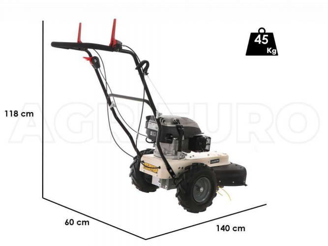

Sempre su Agieuroci sono moltissimi modelli
a partire da 200-300 euro
https://www.google.com/search?c...
Il prio sembra a spinta  il secondo è semovente a 660 €
Con la falciatrice si deve poi sempre raccogliere il "fieno " alto
con questi un poco meno lavoro frantumando l'erba almeno un poco.

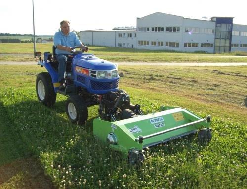

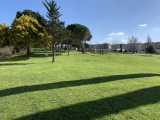

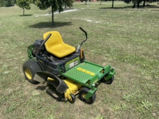

Inserito il 07/06/2022 alle: 08:56:35
Dipende da cosa si vuol fare, dai mq che si vogliono pulire, dal tipo di terreno se pianeggiante o irregolari con sassi o altro , dal budget a disposizione
il trinciasarmenti costa molto sia a trattorino che semovente,
la barra falciante, se il terreno e ‘ “sporco” tipo tondini di ferro o anche sassolini, si danneggiano i denti.. stessa cosa per qualsiasi lama o martelli del trincia.
Il decespugliatore trazionato invece al max si rompe il filo ed è insuperabile per resa e costo sostenuto per arrivare allo scopo
se poi si vuole ottenere il campo da golf bisogna prima bonificare bene il terreno e poi tagliare spesso l’erba che da aprile a maggio vuole dire ogni 10 giorni
se il terreno e ‘ piccolo va bene un tagliareba normale se grande un trattorino ma con lame “mulching “
