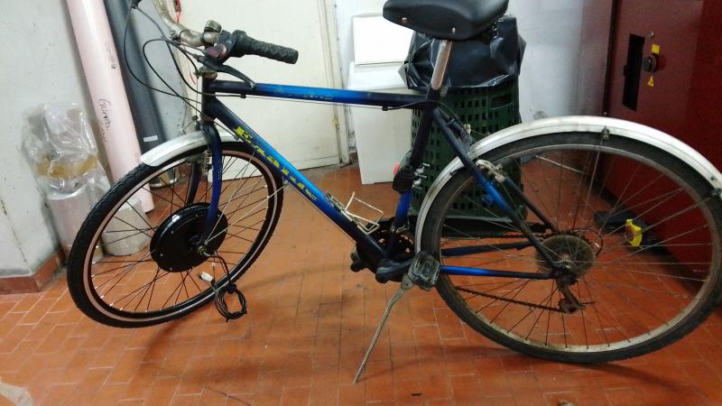

Inserito il 09/11/2023 alle: 14:21:04
IMG-20231107-WA0009.jpegEccoci qua,
Conversione in corso.
Per ora ho speso 350 euro.
Kit ruota anteriore 800w 36v
Batteria hailong da 15a
Leve dei cambi
Ho scelto la trazione anteriore in quanto utilizzerò la bici soltanto in percorsi agibili quindi no sterrato o molto leggero e passeggio, quindi no gare o altro...
Mi manca da montare la batteria e fare una prova
Modificato da erfiuma il 09/11/2023 alle 14:24:03

Inserito il 09/11/2023 alle: 14:38:52
In risposta al messaggio di erfiuma del 09/11/2023 alle 14:21:04
Eccoci qua,  Conversione in corso. Per ora ho speso 350 euro. Kit ruota anteriore 800w 36v Batteria hailong da 15a Leve dei cambi Ho scelto la trazione anteriore in quanto utilizzerò la bici soltanto in percorsi agibili quindi no sterrato o molto leggero e passeggio, quindi no gare o altro... Mi manca da montare la batteria e fare una prova
Quindi di fatto diventa una bicicletta a trazione integrale... smiley
28/08/2003 13755
Inserito il 09/11/2023 alle: 15:58:34
Non sono troppi 800 watt? Le norme ammettono potenze fino a 250 watt. Oltre diventa motociclo (o cosa del genere) con targa, assicurazione, bollo, casco, ecc. Se beccati, ad andar bene, dicono che vadano via dai 5 agli 8 mila Euro tra le varie incombenze (ammende).
