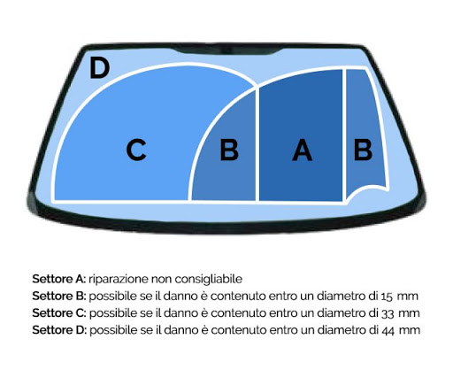

se hai l'assicurazione sui cristalli, fallo cambiare, altrimenti rivolgici ad un centro per vetri e chiedi a loro, non tutte le rotture si possono riparare e non in tutte le zone, ci sono zone del vetro che non possono essere sistemate
diffida da chi ti dice che si può sempre siparare

Il cosiddetto scotch serve per non fare entrare lo sporco nella rottura, altrimenti non sarebbe più ripulibile, non serve per fermare la venatura.
inoltre se dovesse essere nel campo visivo A, sarebbe in ogni caso meglio sostituire il cristallo, perché per tanto che sia ben riparato la macchia alla lunga e sempre visibile, e in certe posizioni potrebbe essere fastidiosa.
