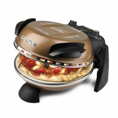

Un mio carissimo amico ha fatto un signor forno a legna per le pizze, ma proprio bello e capiente.
Tempo fa ci ha invitati per fare una pizzata insieme, 9 persone in tutto.
Sorpresa... non ha usato il forno a legna ma un normale forno elettrico Ferrari specifico per le pizze.
Lui dice che con la legna va scaldato il forno ore prima con una quantità impressionante di legna, poi va pulito ecc... in estate è una sofferenza e altre cose negative.
Col forno Ferrari lui cuoceva una pizza per volta dividendola a spicchi, uno per ciascuno, e così via fino alla fine delle pizze preparate in precedenza.
Si alternavano pizze in vari modi, napoli, margherita, funghi ecc...in modo che tutti assaggiassero di tutto e sempre ben calde.
Magari se esce quella con i funghi che non ti piacciono aspetti semplicemente quella dopo...
Anche io ho un forno Ferrari (di quelli rossi tondi da tavolo) e lo uso con successo e soprattutto senza sporcare o impazzire più del necessario.
Inoltre, se usi il forno a legna, come si dice a Firenze, ci vuole il "bischero". cioè colui che invece di godere della compagnia degli amici, se ne sta li al caldo a preparare le pizze per tutti.
Informati da chi ha dei forni a legna sul reale numero di volte all'anno che li usa...
Quando siete solo voi di famiglia che fai? Bruci un quintale di legna ore prima per fare 3 pizze?
Questo ha il termostato e arriva fino a 400 gradi.
Marco.

carino il fornetto ferrari... sicuramente e' meglio di un forno elettrico casalingo... ma quella che fa il forno ferrari non e' una pizza come riesce nel forno a legna. E' un discreto compromesso ma... Forno a legna e' forno a legna. Io tutti sti problemi di pulire il forno, metterlo in temperatura ecc non li ho mai avuti. Pulirlo ci vogliono 4 minuti. Portarlo in temperatura in estate 30min, in inverno 45min. La pizza la facciamo quasi tutte le settimane, tutto l'anno. Elettrico no grazie, mai. E anzi se mi capita di andare a mangiarla fuori me ne guardo bene se non c'e' un forno a legna classico. Gia' a pellet mi fa storcere il naso.
