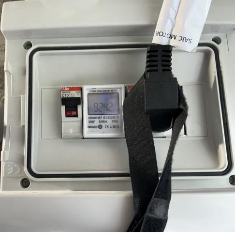

Una normale shuko da quadretto
Il differenziale è a monte da 25 A e sul quadretto ho messo un magnetotermico da 10A, purtroppo il mio carichino al massimo eroga 2 KW
Ho messo anche un misuratore per controllare Volt, Amper e mi tiene memorizzato i kw erogati, purtroppo non si azzera

L'auto non consente di regolare l'assorbimento per cui carica a 2.3Kw e lo indica sul cruscotto indicando tempo residuo al termine della ricarica e % di SOC. Ho visto anche caricare a Kw diversi (1.6 - 1.8 ...) ma non so in base a cosa. Sembrerebbe che non parta a manetta subito, ma che salga man mano.
L'impianto si intiepidisce ma non scalda (ora è in carica da oltre 2h) quindi penso che il tutto regga (non ho ancora chiuso le cassette per poter verificare tra qualche ora ancora - ne mancano 6 al termine).
