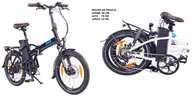

Un mese fa ne ho comperata una anche io, da un po giravo per i negozi per farmi una idea, non mi hanno mai convinto del tutto. Io cercavo una bici da mettere sul camper, di buona qualitàbici-a(1).jpg, che possa portare il mio considerevole peso e sopratutto che abbia una buona autonomia. non mi interessava il lato sportivo, quindi sono andato per esclusione.
1) ruote da 20 e che sia pieghevole,
2) che sia robusta e che riesca a supportare il mio peso
3) batteria capiente 15 A
4)freni a disco
5) che non sia complicata da aprire e richiudere, senza chiavi
6) cambio scimano a 7 rapporti
7) compiuterino che mi indichi la velocità e i km percorsi, lo stato della batteria e il livello di assistenza (6)
8) che sia silenziosa.
9) che sia ammortizzata
la ho trovata in Germania, mi è costata 1200 euro, ed ora dopo una mia piccola modifica ci ho gia percorso circa 300 km,
l'autonomia è più che soddisfacente, anche facendo qualche salita, non faccio mai meno di 80 km, se pesassi meno potrei
farne anche 120, sul camper ci sta benissimo ed ha anche un borsone in cui rinchiuderla. Ora sto pensando di comperarne un'altra per la moglie, magari con una batteria da 10 A, visto che lei pesa 50 Kg meno di me.
