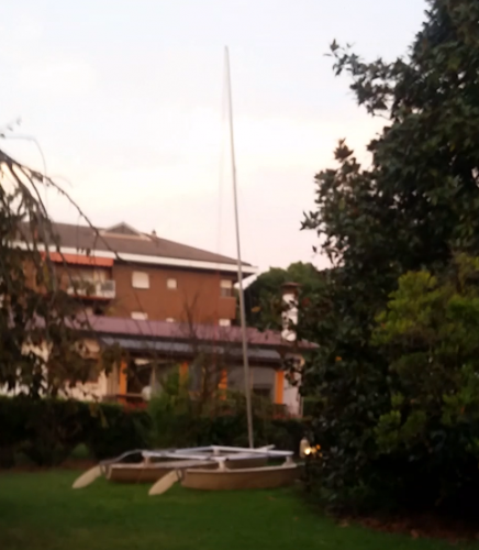

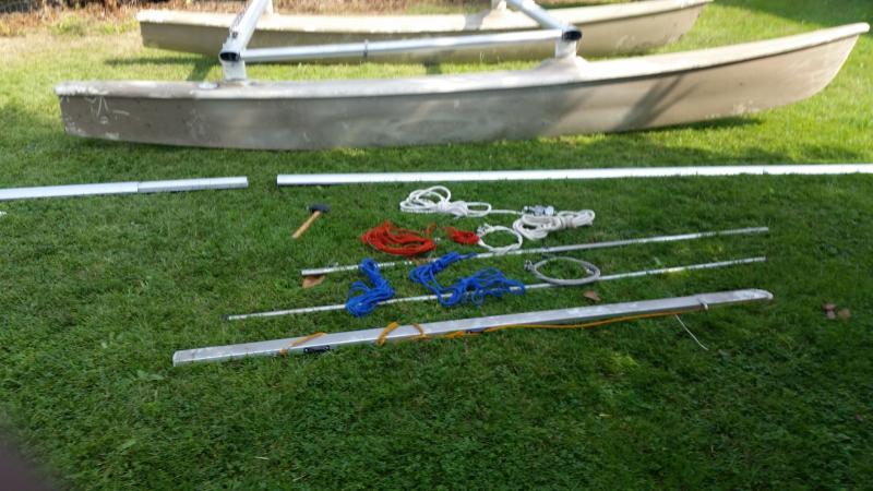

2 ore...
ora che faccio?
il palo è lungo 8 metri e va sicuramente appoggiato alla pallina sulla traversa anteriore montata sugli scafi,
questo lungo palo ha una carrucola in cima ,
e gli altri attrezzi in alluminio dove li metto?
corde e funi d'acciaio come, dove?
angryangry

L albero sta su tenuto da tre cavi tiranti
Un alluminio e: per la randa
Poi i due timoni vanno collegato con p in alluminio d altro per comandare i timoni

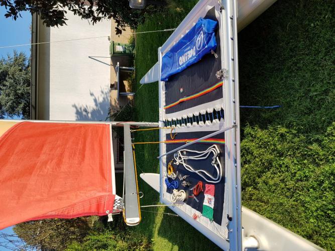

La vela che armi( fai scorrere nella canaletta de albero fino su in cima ) sull'albero il lato basso nella canaletta dell allumino grosso e corto con canaletta verso l alto Canaletta dell albero verso dietro tengono i due lati del triangolo vela .
Prima issi la vela anteriore facendo scorrere il lato sul cavo che tiene dritto l albero il resto al momento lasci libera di svolazzare cosi vedi quanto aria c'è poi issa l altra vela che avendo lato albero bloccsto elato orrizontale basso bloccato sul boma potrebbe rovesciare il tutto mentre armi il tutto
Praticamente prima triangolo vela anteriore lato cavo resto libera poi triangolo vela albero e boma.
Su YouTube yrovi senza altro filmino armare cafamaranno nomi diversi ma concetti vele uguali

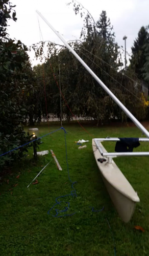

Inserito il 22/09/2018 alle: 22:07:27
grazie Barbabianca ma devo finirlo di montare entro domani sera.
L'albero è montato smiley
dalle ore 15 alle ore 19, ho fatto con calma ragionando per evitare che cadesse... infatti è caduto ed io con lui,
cadendo una delle  funi ha strappato il suo supporto... 3 rivette.
nessun danno all'albero.
non avendo rivette della misura giusta provvisoriamente ho usato delle fascette di plastica triplicandole.
ripetuto il lavoro usando tiranti provvisori aggiuntivi ed ora è su.

Attenzione a montare la vela, se c'è anche un alito di vento e non sai come fare, si potrebbe  capovolgere il tutto.
Per montare la vela, dovresti avere la prua al vento o, comunque, avere un buon margine di spazio fra il boma e gli stralli, in modo da permettere alla randa di filare.

Inserito il 23/09/2018 alle: 18:14:00
Issare l'albero non è difficile. A seconda di come si presenta il piede, ti conviene fissare due stralli ed issare tirando il terzo, avendo cura di incastrare il piede. Si fa comodamente in due persone, ma può farlo anche uno solo.
Io nella mia barca a vela issavo l'albero da solo, tramite lo strallo di prua.

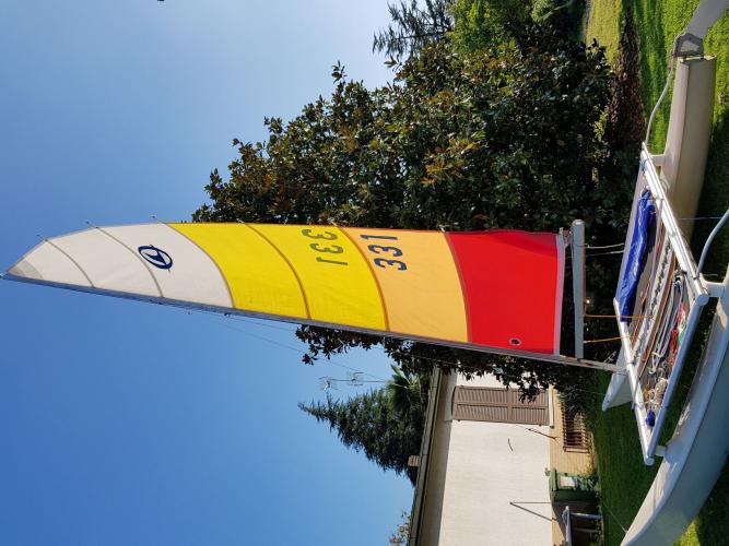

Inserito il 23/09/2018 alle: 22:30:34
il catamarano era di mio suocero e lui spesso la montava da solo, è per quello che ci ho provato, la prima volta mi è caduto...
non trovo la vela piccola, la prima che avrei dovuto issare, mio suocero teneva tutto in ordine,
quindi o il catamarano è nato così o la ha persa.
foto:

eventualmente qualcuno volesse vedere un breve filmato:
https://youtu.be/1G1enPvhXVg
