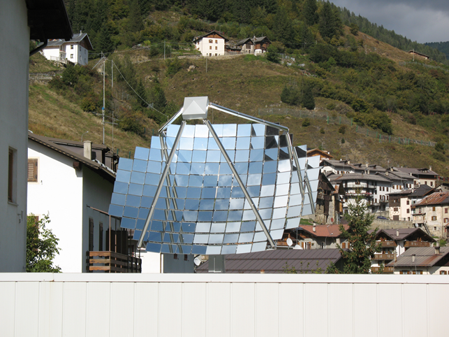

Questo impianto è montato a Vermiglio  (Tonale)
dal 2007  su una casa di 3 piani ed officina /carrozzeria sotto.
Riscalda da allora senza problemi ,in particolare in inverno.

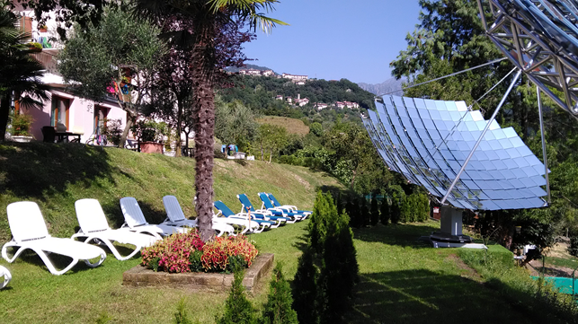

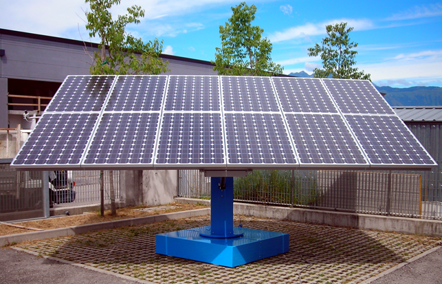

Perchè rimontare un impianto ancora fisso sul tetto
Montandolo su sistema a puntamento automatico ad
inseguimento continuo vi sono moltissimi vantaggi.
Massima esposizione al sole , sempre perpedicolare e con
il massimo rendimento , particolarmente in inverno.
Nessun deposito di neve
Pulizia automatica perchè si mette verticale ogni sera e quando piove.
Protezione al vento con anemometro e orizzontalizzazione autom.
Controllo sistema da telefono , da PC  e dalla casa costruttrice
Meno riscaldamento essendo esposta sempre la parte posteriore
Possibilità di montare pannelli "bifacciali" che rendono maggiormente
Ombra che si crea potendo posizionare sotto auto parcheggiate o sdraio e sedie.,
Serve solo un sistema di sostegno e puntamento che può sostenere fino a 5 KWp
Ovviamente ci vuole un poco di giardino o una terrazza disponibile.

Qui da me con la Bora... non so che fine farebbe sta cosa.
E' di per certo una figata ma:
- non devi vivere in zone particolarmente ventose (la Bora qui qualche anno fa sdraiò un autoarticolato e pure un camper mansardato)
- a veder le dimensioni di spazio... ne occupa moltissimo e quindi devi avere un giardino bello grande
- costo: un sistema del genere... senza incentivi/bonus o altro... richiede un esborso enorme.
- trovare qualcuno che ti sappia fare un raffronto costo/benefici/fattibilità... su questi sistemi... è ancora più arduo di un fv "tradizionale".
Resta comunque una soluzione molto ma molto interessante ma che nel mio caso mi pare sia irrealizzabile.

Perchè rimontare un impianto ancora fisso sul tetto Montandolo su sistema a puntamento automatico ad inseguimento continuo vi sono moltissimi vantaggi. Massima esposizione al sole , sempre perpedicolare e con il massimo
rendimento , particolarmente in inverno. Nessun deposito di neve Pulizia automatica perchè si mette verticale ogni sera e quando piove. Protezione al vento con anemometro e orizzontalizzazione autom. Controllo sistema da telefono , da PC  e dalla casa costruttrice Meno riscaldamento essendo esposta sempre la parte posteriore Possibilità di montare pannelli bifacciali che rendono maggiormente Ombra che si crea potendo posizionare sotto auto parcheggiate o sdraio e sedie., Serve solo un sistema di sostegno e puntamento che può sostenere fino a 5 KWp Ovviamente ci vuole un poco di giardino o una terrazza disponibile.
Non so quanto resista un marchingegno (parlo del FV ad inseguimento)   sotto una nevicata di 1/2 metro.
Riprendo pari pari quello che ti avevo già risposto in un topic tempo addietro...
Quelle soluzioni non sono adottabili da chiunque per vari motivi esempio climatici (vento per dirne uno), paesaggistici, vicinato, posto a disposizione, permessi di vario genere, etc.
Chi abita in città o anche nel centro di un paese piccolo non può adottare quel sistema... Indubbiamente il sistema è più efficiente (ma non son certo che più conveniente rispetto ai sistemi fissi).. ma bisogna avere in primis lo spazio, nessun problema di ombre o comunque in minima etc etc.
Facendo una rapida simulazione con modelli climatici a parità di posizione, kWp, perdite.. Solo la differenza dell'inseguimento su 2 assi e l'altro fisso con tilt di 20° e orientamento 20° Sud-Ovest non integrato (esempio mio caso di una delle 3 falde)... Un sistema da 1kWp a Nord di Modena produce nel primo caso circa 1790kWh/anno mentre quello fisso circa 1290kWh/anno... Dunque produce circa un 35-40% in più, quindi non trovo questo gran vantaggio. Se poi uno nel sistema fisso ottimizza il tilt e l'orientamento la differenza si riduce poichè produrrebbe circa 1345kWh/anno, dunque una differenza risulterebbe del 30-35% circa. Bisogna valutare se tutta la struttura, sistema di inseguimento, manutenzione e quindi i vari costi... ne vale la pena per avere una produzione (a Modena) del 35% in più; di certo torna utile in inverno se uno vuole puntare alla totale indipendenza sia elettrica che termica (sistemi TGS). Se uno ha potenze superiori basta fare una proporzione ma il divario rimane tale a parità di condizioni.
Ho guardato che un inseguitore a 2 assi da 40mq (spazio per circa 7 kWp di solo fotovoltaico con pannelli di medio-alta qualità) costa circa 11.000€ iva inclusa (prezzo di oltre 2 anni fa, immagino che ora costi ben di più) escluso il materiale fotovoltaico e installazione (gettata di cemento etc etc)... Quando mai con una produzione maggiore del 35-40% (nella miglior delle ipotesi) di energia elettrica vado a recuperare più di 11.000€ di spesa per il solo inseguitore? Penso mai... Infatti mettendo il costo di 0,50€/kWh e facendo autoconsumo al 100% (utopia) si risparmierebbero circa 0,50x500= 250€/anno per ogni kWp installato; troppo poco.
A parer mio i sistemi ad inseguimento non hanno tutto questo vantaggio, o meglio convenienza... per me si allunga in modo indefinito il periodo di l'ammortamento.
Altro aspetto... Perché cementare ulteriormente quando ci sono i tetti ed altri edifici?
