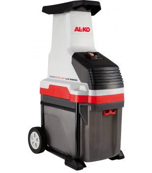

Ho venduto fino anno scorso per 40 anni
prodotti di giardinaggio  ma :
I biotrituratori a rullo sono da me  sempre sconsigliati
si intasano e soffrono di sotosforzo.
Mentre quelli a piastra rotante con coltelli funzionano
come una pialla e "mangiano " qualsiasi cosa.
Venduti alcuni per triturare cassette di plastica o scarti
di stampaggio per renderli in sacchi da 1 mc.
Senza andare sui veri professionali a "martelli" e griglie calibrate
il più indicato è quello della AlKo TCS 2500  Duotec ,un mostro di forza.
https://www.al-ko.com/shop/it/p...
Con ntramoggia alta e imbuto gigante
poi essendo alto si possono alle volte levare i labbri in gomma dove inserire
fogliane e rametti in pacco largo come il tubo pricipale.
Ora è anche il nuovo  TCS 2500 Premium con tubo inclinato.
Tutti a LAME sostituibili /reversibili/affilabili.

i rami piu' grossi li conserverei per il grill. Per quanto riguarda la tipologia navigando in rete si consiglia i modellia rullo mentre tu propendi per i coltelli che vengono descritti come rumorosi e passibili di affilatura, , sono confuso. Ti domando piuttosto se conosci un modello in grado di mangiare rami ma anche verde (edera)  o che comunque generi un frantumato adatto al compostaggio. Cosa ne pensi ? Ciao
Vedi di scegliere un prodotto di marca conosciuta e
dove anche dopo molti anni si possano avere ricambi.
La AlKo ha pure quelli più piccoli
e per quello che penso ti serva  possa andare bene.
quelli indicati li avevo forniti ad associazioni o campeggi dove
il lavoro era gravoso.
