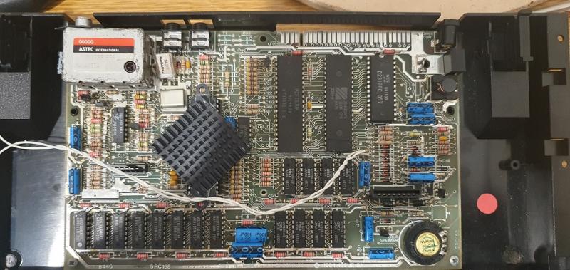

Ora la parte elettronica, eccola!
Nonostante la "voglia di conservazione dell'originale" ci si scontra subito con alcuni problemi Hardware.
Primo tra tutti l'uscita video originale che si distingueva per una scarsissima qualità e per il collegameneto all'ingresso analogico di una TV sintonizzata sul canale 36.
Oggi queste TV non ci sono più, quindi ho recuperato il segnale composito proveniente dalla ULA (cip specifico per lo Spectrum) e invece che farlo transitare attraverso il modulatore ASTEC, l'ho mandato direttamente all'RCA da collegare all'ingresso composito di una moderna TV, vabbè, diciamo che in mezzo ho inserito un elettrolitico da 20 uF per eliminare la componente continua, ora vedo bene sulle moderne TV, se poi vorrò usare le TV ultramoderne collegherò un adattatore esterno da Composito a HDMI.
Passiamo alla ULA (Uncommitted Logic Array), il cip specifico che scalda talmente tanto da non poterci tenere sopra un dito, la soluzione che ho adottato è l'aletta dissipatrice quadrata nera messa a 45 gradi, incollata in due punti laterali e con in mezzo il biossido di berillio per avere un buon contatto termico.
Passiamo ora alla "stufa Sinclair".
Lo Spectrum utilizzava un alimentatore che erogava una tensione non proprio bassa, oggi ulteriormente aumentata visto che negli anni 80 avevamo il 220 Volt e oggi il 230 Volt.
I 5 Volt necessari venivano realizzati con un integrato a 3 piedini 7805 che dissipava una quantità preoccupante di calore su una aletta di alluminio che scaldava tutta l'elettronica, compresa la membrana della tastiera friggendola in breve tempo.
Forse sarò infamato dai "puristi", ma ho tolto la stufa e installato un DC.DC Converter con uscita a 5 Volt TSR 1-2450 che eroga 1 Ampere (il doppio del consumo dello Spectrum), fine della stufa con grande sollievo dei componenti.
Condensatori elettrolitici.
Seppur di ottima qualità, dopo 40 anni l'ESR è salito troppo, cioè la resistenza indesiderata in serie al condensatore che si forma per l'invecchiamento dell'elettrolitico.
Soluzione: sostituzione di tutti gli elettrolitici che oggi si trovano già in un kit adatto allo Spectrum

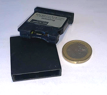

Questo purtroppo è l'unica cosa rimasta dello spectrum, è un nastro a ciclo chiuso abbastanza unico (Microdrive).
