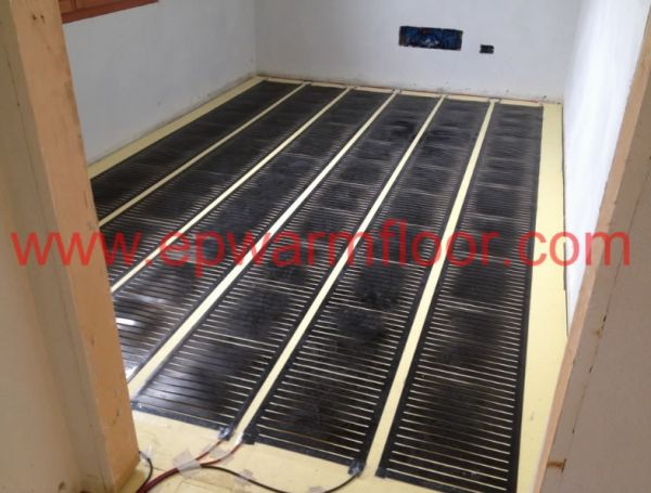

Penso sia un errore pensare di riscaldare con i FV e pompe calore
quando esiste da tempo il siatema norvegere radiante a pavimanto
che per 100 mq. consuma solo 2,3 Kwh e che con i pannelli e poche
batterie rende indipendente una casa ,in classe A o B con poco più
senza consumo di gas o altra energia.
E' un semiconduttore e NON una resistenza , si automodula e si può forare
a soli 24 V per sicurezza o anche a 12 per i camper.
Spessore di pochi mm. e in casa con 15 mm si risolve tutto.
https://epwarmfloor.com/
applicazioni/residenziale/
Anche per i camper e barche è la migliore soluzione

Penso sia un errore pensare di riscaldare con i FV e pompe calore quando esiste da tempo il siatema norvegere radiante a pavimanto che per 100 mq. consuma solo 2,3 Kwh e che con i pannelli e poche batterie rende indipendente
una casa ,in classe A o B con poco più senza consumo di gas o altra energia. E' un semiconduttore e NON una resistenza , si automodula e si può forare a soli 24 V per sicurezza o anche a 12 per i camper. Spessore di pochi mm. e in casa con 15 mm si risolve tutto. Anche per i camper e barche è la migliore soluzione
Mentre io penso che sia l'esatto opposto, ovvero riscaldare con la soluzione da te proposta sia sconveniente sia economicamente che energeticamente ed infine dal punto di vista ambientale per vari motivi:
- quel sistema sostanzialmente si comporta da resistenza e quindi ha un rendimento pari a 1, anzi meno poichè di mezzo c'è la trasformazione da 230Vac a 24-36Vcc... Quindi 1 kWh reso dal fotovoltaico rende circa 0,85-0,9 kWht (kWh termici);
- potenza istantanea richiesta alta per cui altro che fotovoltaico... Serve minimo la trifase (cosa che il 99,9% degli italiani in casa non hanno) e una quota potenza impegnata discreta;
- una pompa di calore smart grid come la Lambda abbinata al fotovoltaico (niente accumulo a batteria) e sistema radiante a pavimento a 30°C in piena richiesta (e sul tipo di sistema a pavimento bisogna scegliere se a bassa o alta inerzia termica in base alla richiesta termica dell'edificio; solitamente bassa inerzia per immobili in classe B o superiore mentre alta inerzia per immobili poco efficienti) risulta più efficiente perchè l'SCOP della pompa di calore è almeno di 5,5... Questo significa che per ogni kWh prodotto dal fotovoltaico e usato dalla pompa di calore, mediamente la stessa restituisce 5,5 kWht ovvero +6,5 volte l'energia restituita in ambiente rispetto al sistema da te indicato a pari energia consumata.
Il consumo di 2,15 kW è la potenza richiesta per un appartamento da 100 mq ma in classe A4 dal sistema dopo un'ora di funzionamento; ricordo che la maggior parte degli immobili in Italia sono dalla classe D in giù... Per cui con tale sistema se l'immobile fosse in classe C la richiesta d'energia dopo un'ora sarebbe di 7,22 kW sempre stando da quanto dichiarato dal sito.
Con la stessa energia consumata una pompa di calore Lambda fornisce alla casa circa 44 kWt, mentre per avere la stessa potenza termica (ovvero di 7,22 kWt) basterebbe la potenza di soli 1,31 kW e non 8 kW.
... Altro che indipendenza laugh
Facendo 2 conti della serva per un appartamento in classe C da 100 mq per quanto riguarda il costo d'esercizio in una giornata suppongo a temperatura di ex Legge 10 (varia a seconda della fascia climatica):
- sistema EP warmfloor in 1 giorno consuma circa 175 kWh per restituire meno di 175 kWh termici (in 1 giorno un fotovoltaico da 10-20 kW che non è la quotidianità neanche lontanamente produce tale energia in inverno). Mettendo 0,3€/kWh il costo è di 52,5€/giorno
- pompa di calore Lambda con SCOP 5,5 abbinata a riscaldamento a pavimento a 30°C consuma circa 31 kWh per restituire almeno 175 kWh termici. Con tale consumo energetico già più facile sopperire in buona parte alla richiesta con il fotovoltaico. Al costo di 0,3€/kWh, il costo d'esercizio è di circa 10€/giorno.
A gas metano per avere la stessa energia termica il costo sarebbe sui 20€/giorno.
PS: Ad oggi ci sono riscaldamenti a pavimento a bassa inerzia termica i quali sono alti solo 15-20 mm realizzati da zero (costo indicativo 60-70 €/mq escluso pavimento).
