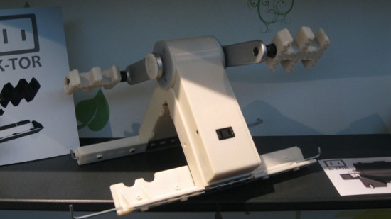

24/01/2008 10503
Inserito il 28/02/2018 alle: 17:58:25
Qundo consumi troppo
alimenti e ricarichi con questo
a "pedali"
http://www.tecnocino.it/2012/02...
Vedrai che chi gioca , ci penserà bene prima di continuare  !
