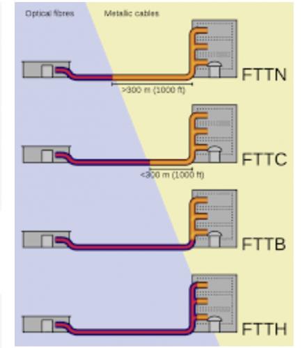

Non credo adesso sei collegato in FTTC (fiber to the cabinet) anche se passassero in FTTH (fiber ti the home) la fibra ottica la porterebbero fuori dell’appartamento. (Credo però sia FTTB)
Il cambio modem (o adattatore) è necessario per adeguare la velocità
Questo è in generale, cosa fa Wind non lo so

Non credo adesso sei collegato in FTTC (fiber to the cabinet) anche se passassero in FTTH (fiber ti the home) la fibra ottica la porterebbero fuori dell’appartamento. (Credo però sia FTTB) Il cambio modem (o adattatore) è necessario per adeguare la velocità  Questo è in generale, cosa fa Wind non lo so
Penso anch'io che attualmente sono collegato in FTTC. Non capisco, tuttavia, quale sia la differenza tra la FTTB e la FTTH: viaggiano entrambe a 1000 Mega ? Non credo: forse solo la FTTH arriva a 1000 Mega !
Poi, l'altra cosa che non mi è chiara dall'immagine che hai pubblicato è: la FTTB arriva sino al portone dello stabile e poi prosegue con il cavo in rame ? E la FTTH arriva, invece, sino al pianerottolo e poi, all'interno dell'appartamento, sfrutta l'impianto preesistente con i cavi in rame ?
Dall'immagine che hai postato, infatti, pare di capire che in ogni caso ci sia sempre un tratto di linea, più o meno lunga, che utilizza i tradizionali cavi in rame, quanto meno all'interno dell'appartamento.
Quindi, forse il cavo della fibra arriverà sino al mio pianerottolo o, al massimo, sino alla cassetta di derivazione principale che si trova sulla porta di ingresso. O sbaglio ?

Ma allora l'immagine postata da Grinza non è corretta ?
