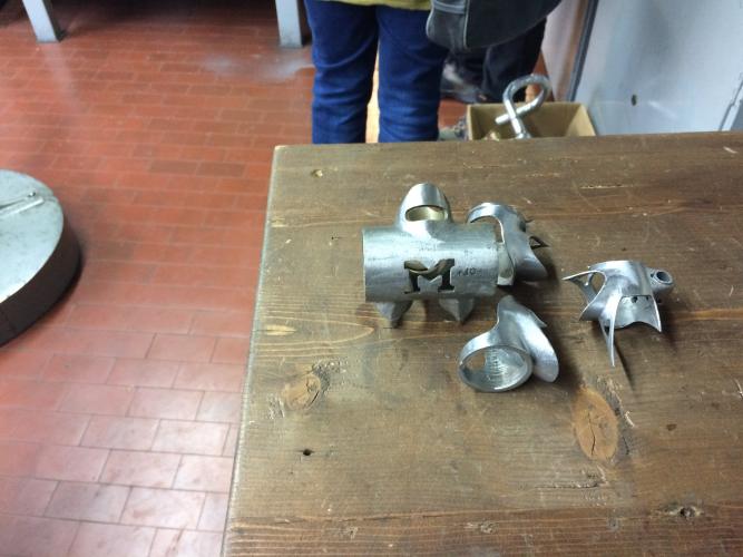

Le prime biciclette in carbonio venivano costruite come le biciclette in acciaio a congiunzioni saldobrasate.
Bici in acciaio = tubi saldati (saldobrasati) nei vertici dei triangoli, chiamati congiunzioni, ovvero un pezzo unico microfuso, questo per evitare di saldare tubo su tubo, compromettendo la solidità della struttura.
Sulla scorta di questa tecnica, le prime bici in carbonio venivano costruite allo stesso modo: congiunzioni, magari in alluminio, e tubi in carbonio innestati e incollati alle congiunzioni.
Tutto fatto a mano naturalmente.
In allegato una foto delle congiunzioni di un telaio in acciaio, così capisci cosa intendo.033(2).JPG

Le prime biciclette in carbonio venivano costruite come le biciclette in acciaio a congiunzioni saldobrasate. Bici in acciaio = tubi saldati (saldobrasati) nei vertici dei triangoli, chiamati congiunzioni, ovvero un pezzo
unico microfuso, questo per evitare di saldare tubo su tubo, compromettendo la solidità della struttura. Sulla scorta di questa tecnica, le prime bici in carbonio venivano costruite allo stesso modo: congiunzioni, magari in alluminio, e tubi in carbonio innestati e incollati alle congiunzioni. Tutto fatto a mano naturalmente. In allegato una foto delle congiunzioni di un telaio in acciaio, così capisci cosa intendo.
yes grazie

Non lo sapevo, grazie, pensavo che il carbonio fosse senza saldature il carbonio e fosse il modo di riconoscimento visivo, al tatto si riconosce subito.

Questa l'evoluzione costruttiva dei telai in carbonio:
- tubi in carbonio con congiunzioni in carbonio e in alluminio
- telai cosiddetti fasciati, tubi tenuti assieme da un "fascio" cioè da un tessuto di carbonio
- telai monoscocca (praticamente oggi hanno il monopolio), cioè un pezzo unico
Io che sono un uomo vintage non vedo di buon occhio i telai in carbonio: ho una sola bici in carbonio e nella mia vita è il secondo telaio in carbonio su cui pedalo.
Tuttavia è un telaio di Colnago, il cui top di gamma fino allo scorso anno era costituito da un telaio con congiunzioni: tubi in carbonio incollati su congiunzioni in carbonio.
La congiunzione è un pezzo unico presente ai vertici dei due triangoli che compongono qualsiasi telaio di una bicicletta.

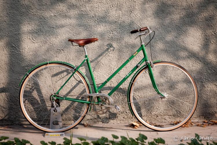

img_5407.jpgAmmirate questo capolavoro, questa opera d'arte, che ho avuto la fortuna di toccare e contemplare.
E poi confrontatela con qualsiasi bici che da dopodomani correrà il Tour de France
E poi tornate qui a commentare
