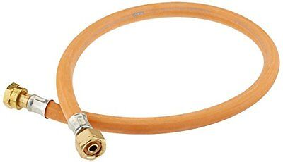

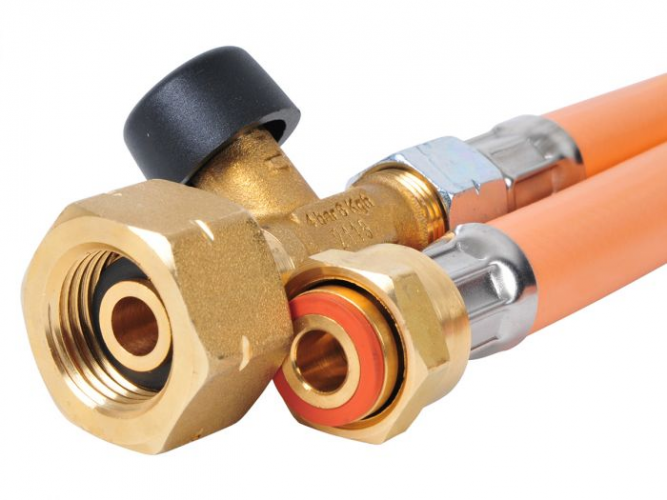

Se non sbaglio, quella adattatore in foto è chiamato Salita Libre (ho studiato bene o merito le bacchettate? laugh) e quindi è un semplice adattatore ma il gas esce in alta pressione nel tubo arancione, e mi confermi che poi va al riduttore.

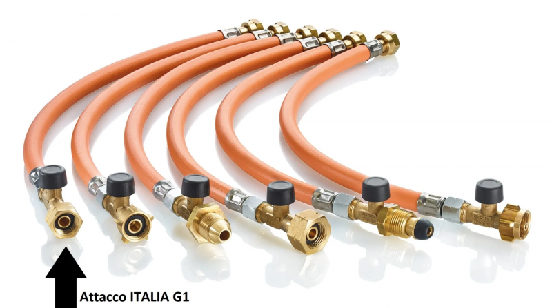

Il tubo corretto e sicuro dovrebbe essere come questi:
Da un lato ha il filetto per avvitarsi al regolatore (come ha il tuo tubo) ma dall altro ha quel tasto nero (che puo essere anche verde o blu a seconda dell anno o marca) e che è la valvola di sicurezza. Se il tubo si rompe quella valvola immediatamente scatta e blocca l uscita del gas.  Ovviamente il tubo va scelto con la filettatura corretta per la propria bombola o nel tuo caso per l adattatore Salita Libre.  Ma se vai da qualsiasi concessionario o negozio di materiale da camper, ti da il tubo corretto.
Il tuo tubo, dovrebbe essere come questo, cioè senza valvola.
tu puoi chiudere i rubinetti generali dei fornelli, stufa etc, ma sono a valle del tubo, e poi se stai usandoli devi tenerli aperti, e è li il problema se si rompesse il tubo, non in viaggio che puoi chiudere la bombola direttamente.

Se non sbaglio, quella adattatore in foto è chiamato Salita Libre (ho studiato bene o merito le bacchettate? ) e quindi è un semplice adattatore ma il gas esce in alta pressione nel tubo arancione, e mi confermi che poi
va al riduttore. Il tubo corretto e sicuro dovrebbe essere come questi: Da un lato ha il filetto per avvitarsi al regolatore (come ha il tuo tubo) ma dall altro ha quel tasto nero (che puo essere anche verde o blu a seconda dell anno o marca) e che è la valvola di sicurezza. Se il tubo si rompe quella valvola immediatamente scatta e blocca l uscita del gas.  Ovviamente il tubo va scelto con la filettatura corretta per la propria bombola o nel tuo caso per l adattatore Salita Libre.  Ma se vai da qualsiasi concessionario o negozio di materiale da camper, ti da il tubo corretto. Il tuo tubo, dovrebbe essere come questo, cioè senza valvola. tu puoi chiudere i rubinetti generali dei fornelli, stufa etc, ma sono a valle del tubo, e poi se stai usandoli devi tenerli aperti, e è li il problema se si rompesse il tubo, non in viaggio che puoi chiudere la bombola direttamente.
Grazie per le spiegazioni, la foto non è mia, quando vado in rimessaggio controllo se c'è il tasto nero (o del colore che sia).
Niente bacchettate anche se sarebbe "salida" (uscita) laugh

Mi permetto di intervenire, anche se purtroppo mi collego molto raramente,  per dire che condivido in pieno quanto detto da Tommaso. Il fatto di avere quella valvola in ottone che blocca il gas in uscita dalla bombola lo trovo essenziale tant'è che sul mio camper non c'era di serie ( comprato nuovo 16 anni fa) e l'ho fatta montare.
in effetti concordo che il problema non si pone in movimento perché l'eventuale gas fuoriuscito si disperde,  ma in sosta. Il gas ristagnerebbe sotto il camper e potrebbe arrivare alla fiamma del frigo (tuo o di un vicino). In strada il ristagno potrebbe essere innescato da un veicolo nelle vicinanze.
Sicuramente il gas prenderebbe fuoco mentre non è in pressione,  ma facilmente in camper c'è una seconda bombola chiusa.
Non so è una mia idea ma io ho preferito installarlo.

Quella valvola in ottone che blocca il gas non funziona sempre. A volte non va e a volte scatta quando non dovrebbe.
quando avevo il sistema ad alta pressione io tolsi i tubi on quella valvola e li sostitui con tubi senza valvola perche' mi ero stufato di dover scendere dal camper a schiacciar il bottone della valvola scattata quando non doveva.
