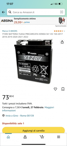

salve... se posso consigliare... ciao attutti massimo
Trovata l’originale su Amazon
Se te la mandano attivata, come dovrebbe essere, potrebbe cedere un pò di liquido se la spediscono subito dopo l'attivazione
Grazie smiley

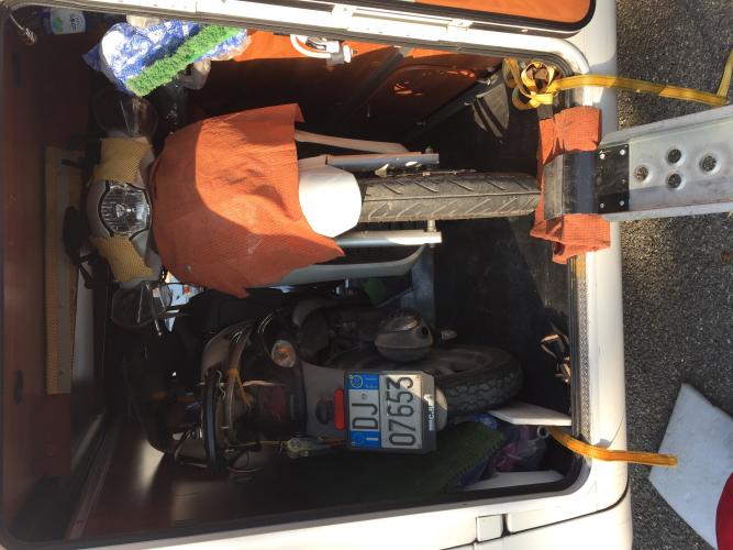

Buonasera;
alla fine mi sono deciso ho acquistato uno scooter da mettere nel garage del camper.
ora mi sorge il dilemma su come trasportarlo,ho visto che ci sono varie soluzioni, non vorrei forare il pavimento del camper.
cosa mi consigliate di pratico e sicuro ,non volevo fare lavori troppo  invasivi nel camper.

salve...
nel mio garage. CI MAGIS, erano di serie 4 ancoraggi con anello, ognuno con 4 vitine autofilettanti...
ho fatto delle piastre con piatto di alluminio spessore 5 mm, e per ognuna 4 fori, passanti...
quindi piastrina di ancoraggio su piastra alluminio, bulloncini inox da 6 mm passanti, e sotto pavimento seconda piastra di alluminio...
per un totale di 4 + 4 ancoraggi, ognuno con cinghietta dedicata, senza cricchetto...
in tutto 8 ancoraggi, però ci carico e lego anche il DUCATI 996 da pista, nel centro al garage una pedana ad U, per l'appoggio ruote...

Buonasera;
io devo caricare un Honda SH 150,
IL mio camper è un Roller Team 285 tl del 2022,ci sono solo 4 maniglie ai lati del garage che si alzano, non penso siano sufficienti x tenere ancorato lo scooter in viaggio
pensavo di mettere un ferma ruote davanti x tenerlo in equilibrio finché non viene fissato con le cinghie.
solo al pensiero di dover forare il pavimento se ce ne fosse la necessità,mi passa la voglia di portarmi via lo scooter
spero di trovare una soluzione anche se un pò laboriosa che sia sicura .

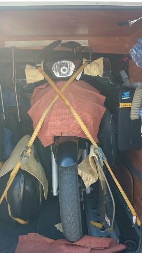

salve...
quelle 4 "maniglie" , come avevo anch'io, hanno 4 vitine autofilettanti, e nel mio, 2 avvitate nel polistirolo e 2 prendevano nel listello in PVC del pavimento... roba da matti, ed è per quello che ho fatto la modifica con piastra, contro piastra e bulloncini passanti...
in tutto ho 8 cinghie, che posso incrociare per evitare anche movimenti laterali verso gli sportelli... e cinghiette sulle leve freno, per ulteriore blocco dello scuter o moto...

ottimo il discorso ferma ruota e se ci metti 4 ruote da 40/50 mm di diametro saldate avrai un notevole aiuto x inserire la moto il ferma ruota lo fermerai all'ingresso del portellone ,poi capirai quanto è facile l'inserimento . detto questo è da verificare quanto peso può reggere il pavimento , basta sdraiarsi sotto al mezzo e vedere se ci sono le prolunghe del telaio e se è tutto ok sei a posto . forare il pavimento x fissare i ferma moto in tutta sicurezza con l'aggiunta di piastre sotto/sopra in alluminio è facile ed è facile anche eliminarle in caso di vendita . comunque se fosse mio un profilato tubolare inox da 40x20x2 mm x parte lungo quanto la larghezza del gavone e con un unico foro passante ( in totale 4 fori uno x estremo ) e anello con filettatura x stringere il tutto con bullone auto bloccante avrai sicurezza inoltre potrai incrociare le cinghie x LI' E' e LI' RESTA .

Se fai dei buoni ancoraggi come ti ha suggerito Massimo non ti serve il ferma ruota, io carico lo scooter a marcia indietro è mai avuto il ferma ruota.
Massimo trasporta le moto e si parla di altri chili rispetto ai 135 dell’SH 150

Buonasera:
oggi mi sono deciso
ho fatto 4  piastre in alluminio da 5 mm e poste sotto le maniglie che ci sono in garage, forato e messo dei bulloni passanti in acciaio con dadi autobloccanti.
poi non  contento mi sono avventurato nella costruzione di un fermaruote con quelli che si vedono in rete.
fermaruota ant che mi permetta di poter agire in autonomia, mentre posiziono le cinghie.
ora mi manca lo scooter,che dovrebbe arrivare entro marzo.

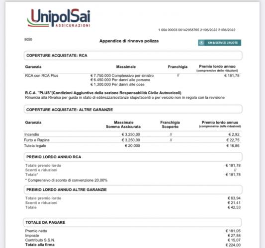

chiedo un aiuto x l'assicurazione dell'HONDA sh 150 , avevo l'honda msx 125 al costo annuale di 180 € presso allianz , ora ho chiesto x questo scooter e mi dicono 285€ . a questo punto contatto genertel , genialloid e con. te. tutti mi dicono sui 300€ poco sopra e pochissimo sotto , vi chiedo se è corretto tale costo . è vero che l'msx è una moto e l'sh è uno scooter ma possibile che ci sia questa differenza ? . un grazie x le risposte gradite .

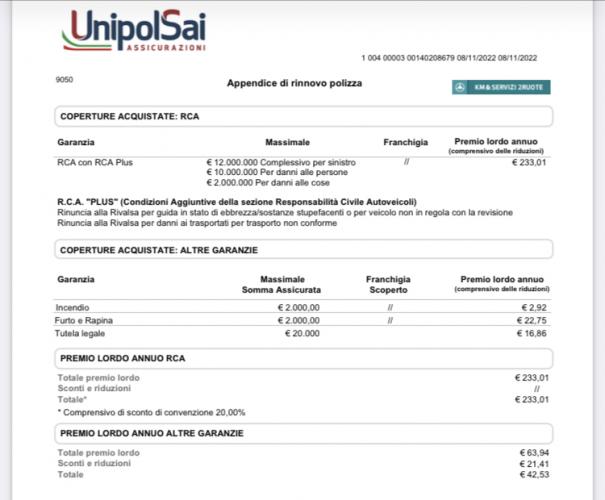

Io ho due SH che hanno le stesse garanzie e cambiano solo i massimali
Incendio e furto
tutela legale
assistenza stradale
rca
233 euro uno scooter e 285 euro l’altra
Assicurato con Unipolsai dove le garanzie accessorie sono scontate

ok ma dimmi come mai sebbene siano sh il costo di 233 € sia normale mentre quello da 285 € ha evidentemente una protezione in piu' . provo unipolsai .

Il primo ha più massimale ma valore assicurato 2000 euro,
il secondo ha meno massimale ma valore assicurato 3300 euro

Alla faccia ecco le mie, addirittura i costi sono simili
