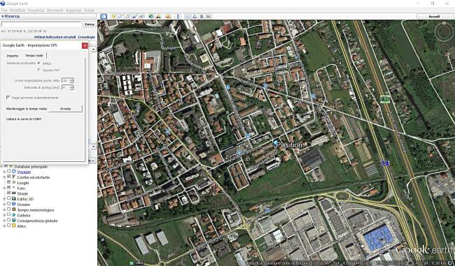

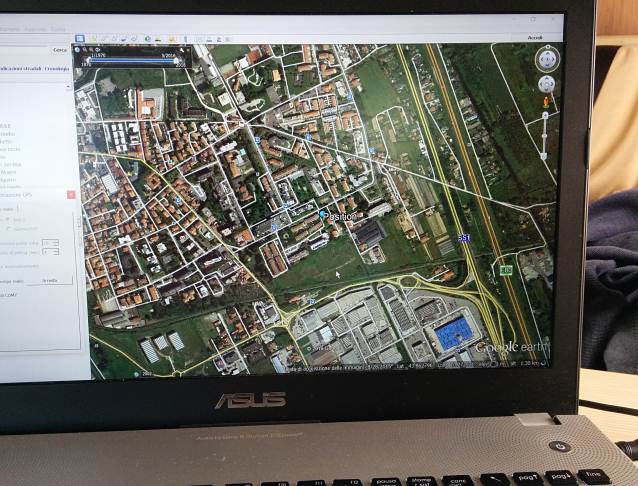

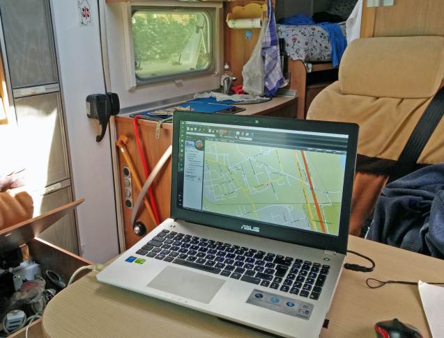

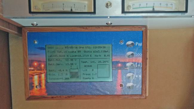

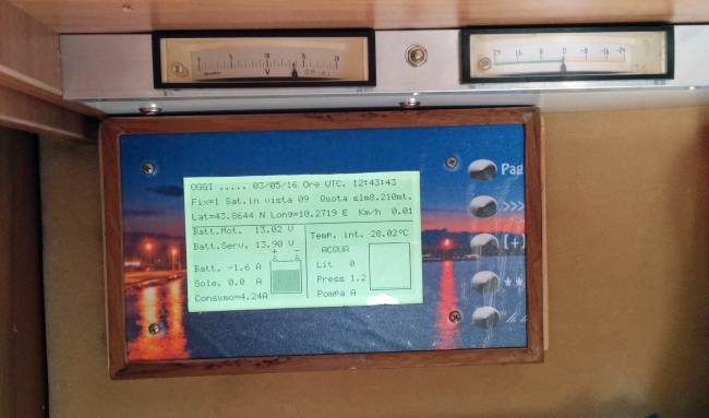

Salve gente , oggi anch'io come il Grinza ho poca voglia di " fare "  in attesa e nella speranza
che le ginocchia migliorino mi sono messo ad "aggeggiare" al camper .
Anche per riempire un pò il forum (solo 15 -17 misere pagnine), dunque , vi presento, ovviamente con un pò di foto
da "ripieno"  il mio marchingeno  ( mi piaceva farlo ) , è nu GPS , Logger e . ++++. . , pilota le cartografie elettroniche su PC,
misura Vots Batteria Serv , Batt. Mot. , la corrente in carica / scarica Serv. e opera un conteggio ( A/Sec amper secondo )
per determinare il consumo e/o dell'energia reimmessa in Batt. serv. ,espressa in Ah.
Misura la temperatura ambiente, la pressione dell'impianto idraulico (acqua ).

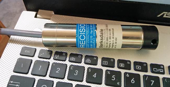

Ho un trasduttore ad immersione pe la misura della pressione lrelativa alla
colonna d'acqua del serbatoio, così da ottenere il volume istantaneo visualizzato graficamente ( disegnino ) e numeri,
litri / bottigle di Gil-prosecco .
Un display LCD 7" a risparmio energetico ( visibile anche con luce ambiente ) fà da iterfaccia uomo/macchina.
per ora basta , beccatevi un pò di s.. STUPIDATE e ...
Chi riconosce il posto della foto del disply ??
allocata sotto la panca (come la capra )
per la misura della colonna d'acqua .
diplay con luce esterna
display acceso , il sopra è la vecchia ma affidabile strumentazione analogica ...
connesso ad Auto Router (off line )
connesso Google earth
