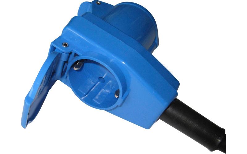

Il cavo che ti ha suggerito salito fa il contrario di quanto ti serve, ci si può attaccare un utilizzatore shuko dopo essersi collegati col cavo iso alla colonnina, quello che ti serve è un adattatore tipo quello della foto sotto che metterei nella presa del tuo box ed a cui collegherai il cavo solito del camper
meglio ancora sarebbe un cavo shuko con una presa iso lungo 50-100 cm, può capitare specie all'estero di trovare colonnine con presa shuko, usando l'adattatore in foto probabilmente non si chiuderebbe lo sportello della colonnina.
Prima di esser ripreso per quanto suggerito la norma vieta l'uso di adattatori e prolunghe, tanto per informazione.

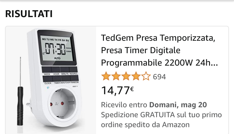

Spero che la spina da dove prelevi la corrente sia almeno da 16A e sezionata da un magnetotermico, se così non è sarebbe il caso di sezionarla e di mettere anche un ‘orologio’ per definire a priori il tempo di utilizzo del 230 volt.
Almeno io lo farei così, non è difficile, per esempio
