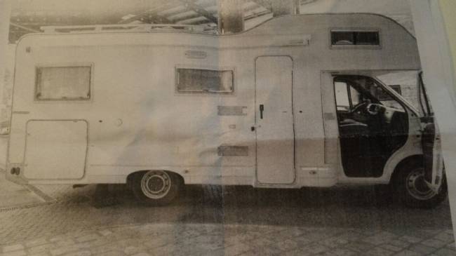

Buongiorno a tutti
avrei necessita vista la mia inesperienza nel settore.
Sono in procinto di acquistare una Fiat Ducato 2.8 ltd anno 2000, con 122000 km allestimento Adriatik 6 posti mansardato con gavone e letto trasversale posteriore, con accessori in dotazione: portamoto 130kg con rampa, parabola motorizzata con ricerca automatica satelliti e tv con decoder, pannelli solari, e bici pieghevole nuova inclusa, ad 11500€, come prezzo mi sembra abbastanza ragionevole che dite?
Ma il problema principale è cosa devo controllare principalmente e come? senza rivolgermi ad uno specialista? sotto il camper e sopra cosa devo guardare principalmente per vedere che non ci siano fregature? Premetto il camper è stato tutto riverniciato bianco.
Grazie tante

Il mio adriatik del 2001 è stato venduto dal concessionario per 20.000 euro. Vero che deve dare la garanzia per legge ma 11.500 mi sembrano pochi e mi preoccupa il fatto che sia stato verniciato esternamente segnale che ha passato la maggior parte della sua vita all aperto. Fagli fare come minimo un controllo infiltrazioni.

grazie tante robert66, non è che mi dai due dritte su come fare io questo controllo senza spendere soldi da un'esperto? loro sono una coppia di 70 anni e non se la sentono più di girare da soli, lui ex autista di pullman e il camper non ha mai avuto sinistri. Si il camper ti confermo è sempre stato fuori. Cmq da inesperto da dentro non sembra ci siano state infiltrazioni. Boh speriamo che tu abbia torto .

I primi posti dove si possono creare infiltrazioni sono oblò,finestre,terzo stop, e non ultimo dove stava entrando acqua anche sul mio che per fortuna essendo pignolo lo controllavo a tatto anche sotto è sulle viti di fissaggio paraurti posteriore dove ho risolto da solo togliendo oltre al paraurti anche i fanali e sigillando il tutto aggiungendo un angolare in alluminio .Quindi se non puoi spendere circa 100 euro che sono la cifra richiesta per un controllo da parte di un'officina specializzata ,quello che posso consigliarti è di guardarlo e tastarlo sotto su tutto il contorno e poi dove ti ho già accennato finestre,oblò,ecc.Se esiste un'infiltrazione dovresti sentire la struttura molle,a volte sono presenti anche delle piccole bolle sul rivestimento interno e occhio se salendo senti odore di chiuso cioè di muffa.
Se serve altro chiedi pure.
