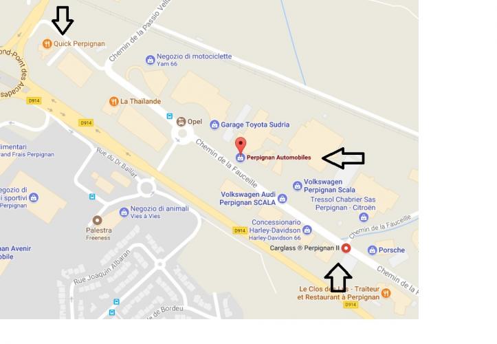

modalita' pignolo = ON
Qui il thread che ho aperto riguardo al motore in tempi  “non sospetti”
Questo e’ il luogo dove in 200 mt vi sono l’ Officina Fiat Professional , il Carglass  ed il Quick dove ho dormito .
https://goo.gl/maps/YAFQN8WoHEB2
Qui ne parlo con Orso Stanco in altro contesto.
https://forum.camperonline.it/v...
presumo che la parte interpretabile come romanzata sia quella delle gomme bucate.
Ovviamente mi sono dato una spiegazione che risiede nella presenza di molti cespugli secchi a ridosso degli stalli del parcheggio di Siviglia dai quali provengono evidentemente migliaia di micro spine (forse anche meno di un mm) che non sentivo con le dita tastando all’ interno dei copertoni ma che penetravano di pochissimo una volta in pressione.
Siccome mai mi sarei immaginato uno scenario simile ho perseverato nel cambio camere d’aria fino alla drastica decisione di cambiare tutti gli pneumatici.
P.S ine ho pero’ tratto un vantaggio , un camperista Portoghese che mi ha visto sacramentare con le gomme si e’ avvicinato e mi ha mostrato la tecnica per montare e smontare pneumatico e camera d’ aria in 3-4 minuti.
Io sbagliavo completamente e ci mettevo anche 15-20 minuti cad.
Per il restante risparmio a te e a tutto il forum lo stillicidio di "inconfutabili prove fotografiche " delle varie riparazioni , mi sa tanto che se vorrai dovrai proprio fidarti dei miei scritti wink
modalita' Pignolo =OFF
