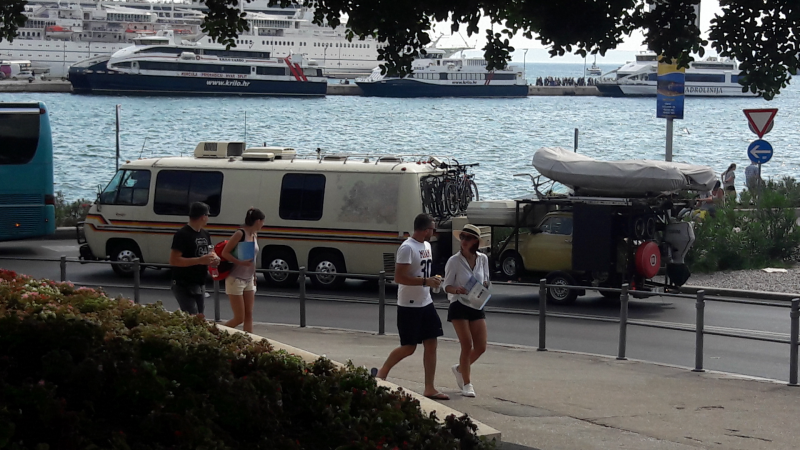

Visto a Spalato andava all'imbarco traghetto Screenshot_20180819-155553(1).png

E lo scooter ?

E lo scooter ?
Forse è nel gavone?

da galera, altro che "rimorchio leggero" entro i 750 kg... laugh

da galera, altro che rimorchio leggero entro i 750 kg...
ma tu che ne sai di quel rimorchio e suo peso trasportato e trasportabile ?

ma tu che ne sai di quel rimorchio e suo peso trasportato e trasportabile ?  mario
essendo ad un solo asse, porta davvero poco, e solo con la 500 sopra, credo che sia fuori postata, che poi il camper possa trainare molto di più, ci credo, ma effettivamente quel rimorchio sembra fuori portata
almeno per la legge italiana, quello sembra straniero e non so dove sia stata scattata quella foto

essendo ad un solo asse, porta davvero poco, e solo con la 500 sopra, credo che sia fuori postata, che poi il camper possa trainare molto di più, ci credo, ma effettivamente quel rimorchio sembra fuori portata almeno per la legge italiana, quello sembra straniero e non so dove sia stata scattata quella foto
dalle scritte sui traghetti direi Croazia...
in effetti Roberto l'aveva anche scritto: Spalato... blush
ok ma non non sappiamo quale omologazione probabilmente non italiana abbia quel rimorchio , potrebbe essere anche fuori peso ma non credo a noi interessi , sarebbe come dire che chi guida un camper fuori peso non è da ammenda ma da galera , comunque è impressionante vedere una tale combinazione , beato chi se la può permettere

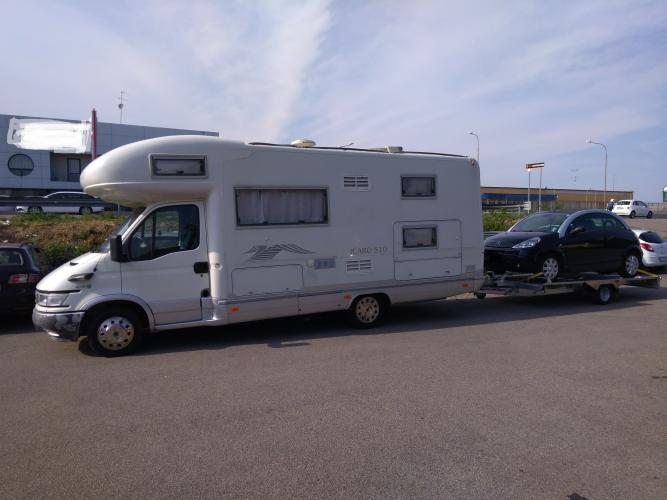

Carrelli montasse ne esistono con massa complessiva fino a 2000 Kg. Non è detto che quel carrello sia fuori peso. Il gommone sopra può pesare 70-80 Kg, diciamo 100. Il motore.... difficile dirlo, ma essendo asportabile escludo che possa pesare più di 70 Kg. L'auto sembra una vecchia 500.... 600 Kg ?, un po' di ammennicoli vari quel rimorchio potrebbe avere un carico inferiore a 1000 Kg. Aggiungiamo il suo peso... 450 Kg. Potrebbe, e ribadisco, potrebbe,  essere anche in regola e con ampio margine.

Come giustamente ha scritto Paolo62 ci sono carrelli monoasse omologati fino a 2000kg...per esempio il mio carrello monoasse (rimorchio per trasporto cose -uso proprio-) è omologato per 1500kg...

un mio amico ha appena comperato un rimorchio trasporto cose monoasse , portata 15 qli , il pianale si abbassa a terra in piano , con pompa idraulica per caricare la macchina

Danilo toglimi una curiosità , se sei in classe B con quel camper e quel traino rientri nei pesi regolamentari ? , te lo chiedo solo perchè questa sera al bar sono inciampato in una discussione con un camperista con il tuo stesso mezzo e stesso traino che se la tirava alla grande

Danilo toglimi una curiosità , se sei in classe B con quel camper e quel traino rientri nei pesi regolamentari ? , te lo chiedo solo perchè questa sera al bar sono inciampato in una discussione con un camperista con il tuo stesso mezzo e stesso traino che se la tirava alla grande  mario
Ciao Mario, il mio camper è omologato per il traino 2000kg, invece il carrello a pieno carico é omologato per 1500kg...e come patente civile ho la D-E... posso solo dirti che é una bestia, non risente per niente il peso che traina specialmente in stabilità...e sono uno che per lavoro porta tutti i tipi di mezzi anche i fuori sagoma 6x6 anche in condizioni estreme.
..questo solo per dirti che qualcosa ne capisco e per questo motivo giudico il daily un gran mezzo...quindi se il tipo se la tirava non aveva tutti i torti...in poche parole se lo provi e capisci i mezzi non scendi più...poi quando per lavoro porto il 180cv o il 200cv con cambio sequenziale vado in estasi! purtroppo sono un malato cronico di meccanica e di elettronica!!
Un saluto. Danilo.
