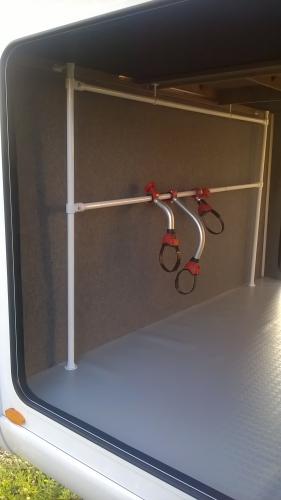

Per quanto riguarda il portabicicletta da posizionare nel gavone, avevo pensato ad una slitta estraibile come quella di Doralal (credo autocostruita) ed esistente anche in commercio; credo sia molto comoda con il fissaggio all'esterno.
Tuttavia quella in commercio costava un'esagerazione e sinceramente non mi andava di forare il fondo del camper nuovo, anche se in realta' non avrebbe comportato nulla di particolare; mi sono autocostruito un telaio del genere
poca spesa, ingombro zero, fissaggio rapido, senza bici non occupa spazio, si possono legare anche altre cose riposte nel gavone, mi sembra una buona soluzione. Tra l'altro non ho neanche forato il fondo utilizzando due fori esistenti per anelli di fissaggio; inoltre funge anche da sostegno per i traversini dei letti superiori  smiley
