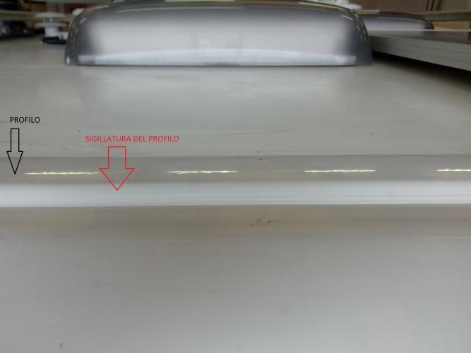

Entra acqua in alto,sull’angolo posteriore,dove c’è la giunzione
fai sigillare il giunto sul tetto da ambo i lati e vedrai che risolvi...A me entrava acqua nella finestra posteriore e benché smontata, risigillata per ben 3 volte, il problema rimaneva fino a quando, dietro indicazione di un possessore di Carthago che mi disse di far sigillare da ambo i lati il giunto sul tetto compreso la curva che scende sulla parete e l'acqua non è entrata più e sono 6 anni wink
di un possessore di Carthago che mi disse di far sigillare da ambo i lati il giunto sul tetto compreso la curva che scende sulla parete e l'acqua non è entrata più e sono 6 anni Massimo
Grazie, farò sicuramente così. Mi sei stato utilissimo!
