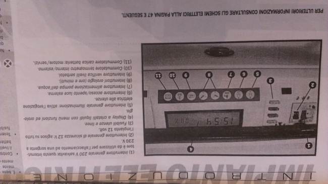

Buonasera, ho acquistato un KREOS 3003E del 2003 e non ho il libretto di uso e manutetnzione.
Se qualcuno potesse fornirmene una copia sarei molto grato.
In particolare sapreste spiegarmi come funzionano i quatto interruttori relativi agli scarichi elettrici ??
GRazie

Salve Alfio, il libretto uso e manutenzione sono convinto che scrivendo alla Laika te lo possano inviare. Per quanto riguarda i quattro interruttori servono per aprire e chiudere le valvole di scarico dei serbatoi delle acque grigie del bagno ( doccia e lavabo) e del lavello cucina, le acque nere del Wc e l' ultimo per  fare un risciacquo al   serbatoio  WC.  Buona serata, Antonio.

Ciao grazie x le informazioni se potresti darmi anche quelle relative alla centralina sulla porta mi faresti ungrandissimo favore.

Ciao grazie x le informazioni se potresti darmi anche quelle relative alla centralina sulla porta mi faresti ungrandissimo favore. ‹ Alfio-A
é questa?
Scusa ma non sò perchè me l'ha caricata al contrario
Robi

Ciao è questa e va bene anche a resta in giù.
mi hai fatto un grosso favore.
Alfio-A
