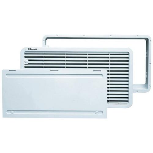

Per me è più che sufficiente usare i coprigriglie del kit invernale
il pezzo che copre tutto lascia solo un paio di cm di apertura, una volta lavato tolgo tutto.

Cerco le coperte invernali
Mi sembra la soluzione più sicura

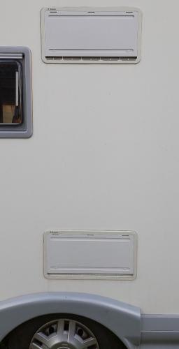

I coprigriglia che ho io (dometic 7655L 150ltr a doppia porta) non hanno lo scasso per il camino, sia la parte sopra che sotto coprono per il 95% della superficie delle griglie.
Quando lavo il camper non passa nemmeno una goccia d'acqua.

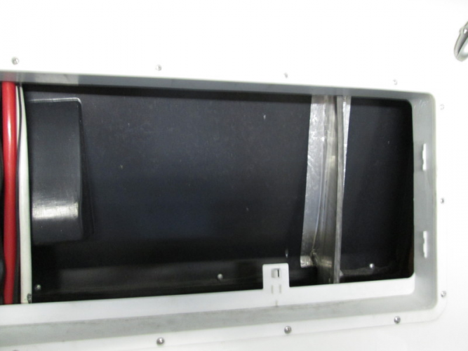

La mia parte bassa dietro alle griglie
è tutta protetta dagli eventuali spruzzi
sia in viaggio che al lavaggio da una
completa copertura in alluminio di tutte
le parti elettrriche .
Qualsiasi goccia che entri esce
dal piano inclinato verso l'esterno
e non va sotto sui contatti o sul pavimento.
Il tubo blù è lo scarico del troppopieno
della vaschetta della codensa ed anche
quella scarica esternamente nel punto previsto
di attacco della Dometic ( e che nessuno usa )
Poi anche la parte superiore è divisa tra fumi caldi  e aria di raffreddamento serpentine.
Divisoria che scende verso il basso fino quasi al bruciatore !
Tutte modifiche fatte sugli ultimi tre mezzi ed anche apprezzate a Monaco da tecnico Dometic della fabbrica.
Ovviamente in lavaggio con getto forte ed in inverno OBBLIGATORIO il suo coperchio e anche foglio di plastica dietro
in caso di uso invernale del camper senza avviare il frigorifero.
Modificato da franco49tn il 01/05/2022 alle 20:23:13

La mia parte bassa dietro alle griglie è tutta protetta dagli eventuali spruzzi sia in viaggio che al lavaggio da una completa copertura in alluminio di tutte le parti elettrriche . Qualsiasi goccia che entri esce dal piano
inclinato verso l'esterno e non va sotto sui contatti o sul pavimento. Il tubo blù è lo scarico del troppopieno della vaschetta della codensa ed anche quella scarica esternamente nel punto previsto di attacco della Dometic ( e che nessuno usa ) Poi anche la parte superiore è divisa tra fumi caldi  e aria di raffreddamento serpentine. Divisoria che scende verso il basso fino quasi al bruciatore ! Tutte modifiche fatte sugli ultimi tre mezzi ed anche apprezzate a Monaco da tecnico Dometic della fabbrica. Ovviamente in lavaggio con getto forte ed in inverno OBBLIGATORIO il suo coperchio e anche foglio di plastica dietro in caso di uso invernale del camper senza avviare il frigorifero.
"""  Ovviamente in lavaggio con getto forte ed in inverno OBBLIGATORIO il suo coperchio e anche foglio di plastica dietro """
Scusa ma hai le stesse mie griglie di un dometica doppia porta...
Con il kit invernale sei a posto
