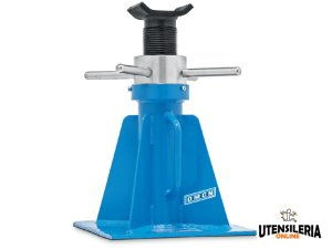

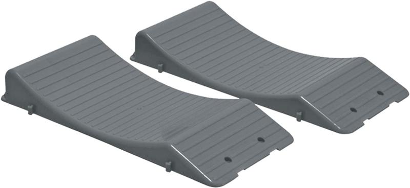

Io ho preso questi, con poca spesa ho risolto il problema.

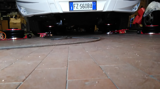

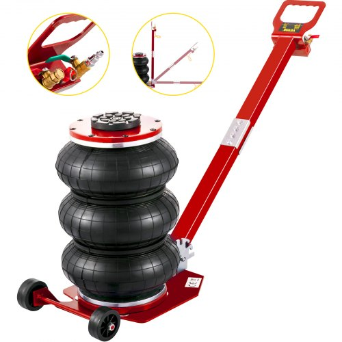

Potreste sollevare con 4 sollevatori ad aria come i miei
che uso nelle soste lunghe , e anche per lavoretti o
cambio gomme.

Potreste sollevare con 4 sollevatori ad aria come i miei che uso nelle soste lunghe , e anche per lavoretti o cambio gomme.
Franco, con la spesa per quattro di questi cambio le gomme wink

...e con il costo del compressore per gonfiarli quattro cerchi da avere ruote complette in cemento per il rimessaggio e quattro per viaggiare

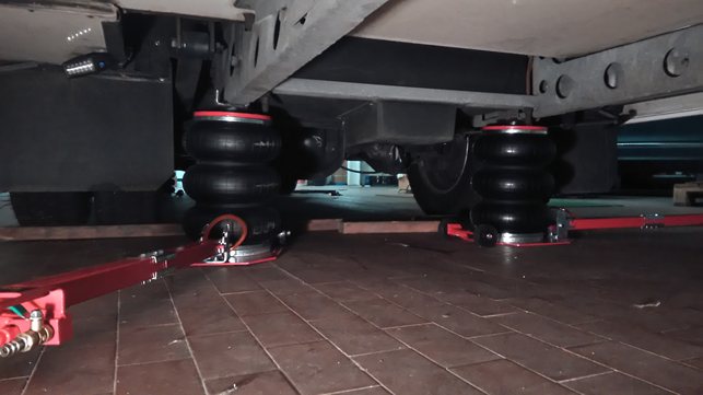

Ecco come li uso per sollevare e cambiare le gomme da estive a invernali
poi posso con tutti e 4 sollevare per il telaio e alleggerire sia gomme che
le sospensioni e ammortizzatori,
Questo perche non posso ,per il peso, montare i sollevatori idraulici.
Con supporti ad incastro per telaio Iveco
Modificato da franco49tn il 06/12/2022 alle 18:12:13

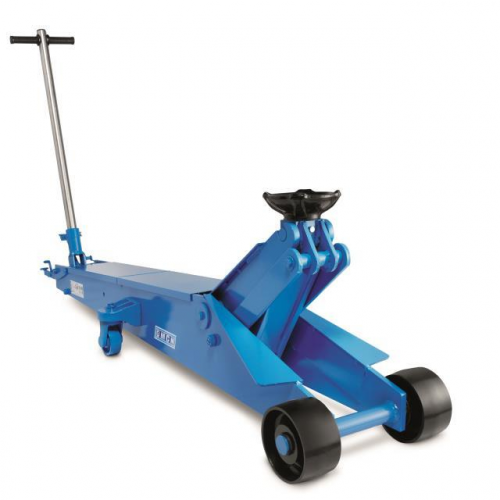

Si può acquistare anche un solo sollevatore e quattro cavalletti tipo questi che costano 13 euro l'uno:
Certamente , ma la velocià , è alle volte necessaria.
Poi di cavalletti ne ho almeno una "ventina"
da 3-6 12 tonn ciascuno e anche 4 cricchi a carrello.
Avevo anche questo nel piazzale ,
occupava troppo spazio  e allora
ma ho trovato di venderlo bene.
