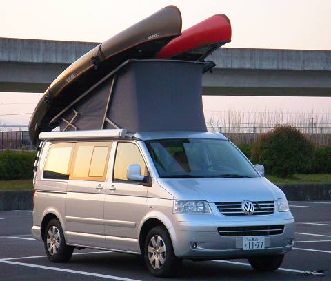

ciao a tutti, essendo nuovo spero perdonerete l'ingenuità della domanda: un camper con tetto a soffietto quanto peso sopporta sopra? un kayak da mare ad esempio? Altrimenti, sempe ipotizzando il carico di un kayak, esistono soluzioni alternative al tetto rigido? grazie a chi risponderà. ciao! ubirr

> Credo che se vuoi portarti il kayak, dovrai prendere un normale furgonato, perchè con quello piccolo col tetto a soffietto, il portapacchi per il kayak, non credo che venga fissato sul tetto, ma probabilmente sulla struttura fissa intorno ad esso, quindi il kayak ce lo potrai sicuramente portare, ma poi per alzare il tetto dovrai per forza di cose smontare il portapacchi dopo aver scaricato il kayak, cosa che per vacanze stanziali o quasi potrebbe anche andar bene, ma se ti muovi spesso, montare e smontare tutto più volte non è per niente piacevole, mentre un normale furgonato con bagno e letto in coda ti consentirebbe di scaricarlo solo quando serve.[;)]

Quanto pesa il kayak? Sul tetto di un California 40 -50 kg max ci vanno ( una volta installate staffe e barre portapacchi). Di più a tuo rischio e pericolo!

Ho visto dei furgonati decisamente più alti a tetto rigido (tipo Westfalia ma su Transit o Ducato) con il kayak attaccato dietro al posteriore in verticale sul baule. Non so se questa soluzione può interessare anche a te, non so se riusciresti ad aprire lo stesso il portellone e se generalmente lo apri oppure apri solo quello laterale. Invece in quelli a tetto rigido, che generalmente in alto sono più stretti, molti hanno degli attacchi ad uncino sul fianco del tetto, la Thule li vende. Magari nei Veloci Camper Raptor in Marchi ti possono aiutare di più. Ciao[:)] "A good head and a good heart are always a formidable combination". Nelson Mandela

> uno solo?[:D] Fra

> stavo anche io per postare una foto del genere...e in giro ne ho visti molti con questa soluzione

Sul tetto del T5 California si possono caricare al max 50 kg, e fino a questo valore è possibile azionarlo anche da carico. Ma considerando i rinforzi e i componenti che hanno previsto non amplierei automaticamente questa possibilità a tutti i vari tetti a soffietto in commercio. Comunque credo che la possibilità di carico sia sempre dichiarata caso per caso, magari qualcuno porta anche di più. La capacità di sostenere il carico non é il solo parametro in gioco, il sistema tetto deve essere anche in grado di trattenere il carico in caso di incidente. Infatti c'é qualche permaloso che si offende se in caso di tamponamento un kayak gli entra dal lunotto[8)] Fra
