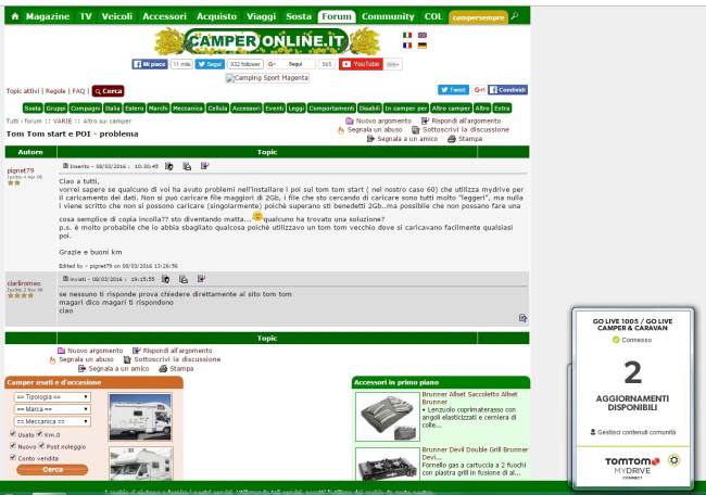

1) Collego il nav al PC e mi compare in basso a destra la finestra di TomTom che mi avvisa di eventuali aggiornamenti, come vedi sulla foto qui sotto
2) Clicco su "Gestisci contenuti comunità" e si apre una pagina sul browser di TomTom titolato " Aggiungi contenuti della comunità al dispositivo"
3) Clicchi su "Aggiungi PDI" ti apre una finestra dove con il pulsante sfoglia inserisci il file che hai salvato sul PC.
4) Inserisco file con estensione OV2 e la relativa immagine di icona che deve avere il medesimo nome del file.
5) Clicchi su "Installa" ed i tuoi POI dovrebbero essere installati.
Spero che funzioni anche per te ... intanto anche se a fine giornata "Buon 8 marzo" wink
