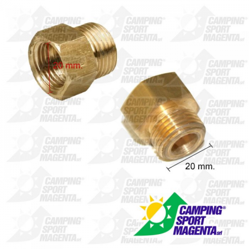

Volevo sapere del solito problema all'estero per le bombole gpl specialmente in Germania è consigliabile acquistare la prima dove paghi la cauzione  (ho sentito dire che le vendono anche al Brico) e poi continuare con quella. Per qunato riguarda l'attacco faccio uso di questi:
https://www.amazon.it/s?k=attac...
 Inoltre sapete dirmi che cosa costano le bombole in Germania cauzione compresa
Grazie, saluti.

Per qunato riguarda l'attacco faccio uso di questi:  ...  Inoltre sapete dirmi che cosa costano le bombole in Germania cauzione compresa  Grazie, saluti.
Con gli adattatori che hai linkato non ci fai nulla, servono per trasformare differenti bombole in bombole Tedesche, quindi servono solo ai Tedeschi che viaggiano.
Per usare una bombola Tedesca con regolatore Italiano, ti serve QUESTO ADATTATORE

Con gli adattatori che hai linkato non ci fai nulla, servono per trasformare differenti bombole in bombole Tedesche, quindi servono solo ai Tedeschi che viaggiano. Per usare una bombola Tedesca con regolatore Italiano, ti serve QUESTO ADATTATORE
Grazie, Tommaso dell'informazione  ma quello che mi hai mandato non sarebbe il n.4 che si trova sul link di amazon?
Eventualmente riusciresti a mandarmi il link se si trova su Amazon.
Grazie mille , saluti.

Grazie, Tommaso dell'informazione  ma quello che mi hai mandato non sarebbe il n.4 che si trova sul link di amazon? Eventualmente riusciresti a mandarmi il link se si trova su Amazon. Grazie mille , saluti. Lauraugo
Per collegare una bombola Tedesca al regolatore Italiano, se vuoi su Amazon c' è QUESTO SET di "adattatori per ricarica" e il numero 2 o il 4 si avvita su bombola tedesca e ha il maschio su cui collegare il regolatore Italiano.
Gli altri tre non sono utilizzabili (se non dai Tedeschi).
Però sono oltre 23 euro un po buttati, mentre quello singolo che ti ho linkato prima costa 3,90.
Se non ti dispiace buttare quasi 20 euro per nulla sad.
Io ho ordinato spesso su CSM e sono rapidi e precisi con la spedizione....non so nel caso quanto incida la spedizione, che potrrebbe essere un problema.

Grazie “Tommaso 52”,   sinceramente non ho ben capito comunque ti riepilogo qui di seguito quello che penso di aver capito:    vado presso Hornbach  acquisto la bombola “rossa” pago 50 la uso una volta usata la restituisco presso Honrbach e mi ridanno 36 euro, giusto?     Inoltre l’adattatore n.4 del kits di Amzon
https://www.amazon.it/ricarica-...
va bene?
la restituisco presso Honrbach e mi ridanno 36 euro, giusto?     Inoltre l’adattatore n.4 del kits di Amzon pd_sbs_86_3/262-9555840-3702929?_encoding=UTF8&pd_rd_i=B06XTQCYW8&pd_rd_r=f15fb9e4-ea58-402f-a2af-ab8bd28ed7da&pd_rd_w=0wrz2&pd_rd_wg=p0Amg&pf_rd_p=fbcaa110-7762-4ba4-93f0-28dd164e130c&pf_rd_r=F7FRC3VSJSQ1C73GSNVB&psc=1&refRID=F7FRC3VSJSQ1C73GSNVB va bene?
hai perfettamente compreso!
da Hornbach, bombola rossa da 10 kg in cauzione e conserva la ricevuta che ti danno perchè, quando la riconsegnerai, è con quella che ti restituiscono il denaro.
ricordati che puoi riconsegnarla in qualunque Hornbach sito sul territorio tedesco.
l'adattatore è quello!
